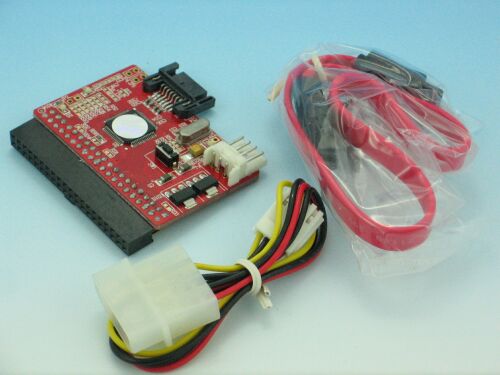

    Proszę podać jeszcze odczyt SMART z MHDD
    PS Adapter PATA-SATA rozwiąże wszystke problemy z obsługą dysków SATA.
