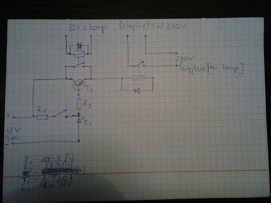

    korab1
    Posty: 13
    Panowie :) proste jak budowa cepa ;)
    Do włączenia jest potrzebny tylko jeden przycisk, można zrobić gdzieś na biurku.
    Do zestawu jest potrzebny kondzior nawet dwa ;), zasilacz 12V najmniejszy jakiś nawet jedno watowy..albo i mniej jak są ;)
    Cała filozofia polega na tym że zasilacz zewnętrzny 12V, podaje napięcie na cewkę przekaźnika, który jest standardowo rozwary przez przycisk. po załączeniu, ładuje kondzior, (dobrany eksperymentalnie, na czas reakcji użytkownika na włączenie komputera. Po włączeniu kompa, napięcie z niego (wtyczka molex, 12V) podaje napięcie do drugiego przekaźnika który podtrzymuje napięcie w kondziorze pierwszym.. nie pamiętam dokładnie jak to było, jutro poszukam schematu to wstawie na elke. a drugi kondzior po to by po wyłączeniu kompa napięcie od razu nie zanikało tylko po chwili. miałem tak zrobione u siebie z listwą i zdawało rezultat idealnie :) Pozdrawiam
  • #23 5130485
    korab1
    Posty: 13
    wyglądało to tak. Jak automatycznie wyłączyć listwę zasilającą po zamknięciu Windows? tam gdzie jest wejście 230 to do gniazdka sieci, a wyjście to jest listwa. czyli do niej komp itp. zasilacz 12V może być jednopołówkowy, jak ktoś nie wie jak to wygląda to też mogę dać schemat ;) Pozdrawiam
    P.S. w prawym dole, przekaźnik, ma doprowadzone tylko jeden przeod. tam z drugiej strony, musi być jeszcze linia do - zasialania z 12V z sieci.
