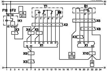

    gdzie może znajdować się nastawnik pompy (solenoid nastawczy) jest on w pompie czy gdzieś indziej?
    i potencjometr pedału gazu?, można jakoś sprawdzić te czujniki teraz samochód jest w trasie cały tydzień

    Solenoid nastawczy jest w tylnej części pompy. Podłączony jest do 7 pinowego gniazda w tylnej części pompy na 2 i 7 pinie
    Y1 pompa wtryskowa
    Y1/1 solenoid nastawczy
    Y1/2 czujnik HDK
    Y1/3 czujnik obrotów
    B1 czujnik pedału gazu który znajduje się 10cm (dziesięć centymetrów) od pedału gazu połączony cięgłem
    Znajduje się w nim także czujnik biegu jałowego oraz włącznik "kick down" dla np. skrzyni automatycznej (nie wykorzystywany-brak na zdjęciu)
    A propos dymienia, ten typ tak ma (tylko kiedy przyśpiesza) Ale można sprawdzić czy styki kostek nie są podśniedziałe oszukują ciśnienie doładowania i wtedy też może dymić. Sprawdź wszystkie trzy kostki połączeniowe edc w okolicy wentylatora nawiewu, przyda się WD40.
