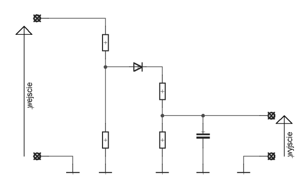

    Najłatwiej? Dzielnik napięcia, do niego dioda. Za tym drugi dzilnik i kondensator i to do przetwornika AD. Masz podzielone napięcie, dzięki pojemności znasz wartość szczytową. Z niej spokojnie mikroklocek wylicza napięcie skuteczne.
    UWAGA! Takie urządzenie przenośne musi być podwójnie izolowane, żadnych części przewodzących na wierzchu. Urządzenie stacjonarne - zadbaj o izolację i pamiętaj o przewodzie ochronnym.

    Co masz na myśli? Chciałeś mierzyć napięcie przemienne... Jak wyprostujesz na pojedynczej diodzie sinus i wygładzisz na kondensatorze to w wyniku masz Usk*1,41 napięcia stałego. Co chcesz zrobić z tym multiwibratorem?
    Zobacz to:
    potrzebuje mierzyć wartość napiecia przemiennego

    A o czym rozmawiamy? Sygnał wyjściowy z dzielniko-prostowniko-integratora podajesz na wejście analogowe mikroklocka, a wszelki operacje arytmetyczne realizujesz w programie. Wyświetlacz LCD zazwyczaj też podłącza się do mikrokontrolera... ;-)
    Jak zrobisz w/g schematu to weź pod uwagę:
    - rezystancja wejściowa dzielnika - moc rezystorów
    - rezystancja wejściowa drugiego dzielnika - rezystancja wyjściowa pierwszego dzielnika
    - stała czasowa dwójnika RC (na wyjściu układu ze schematu) - czas przetwarzania A/D w mikroklocku
    Pamiętaj również o skalowaniu sygnału. Dajesz w programie dwie stałe - wynik mnożysz przez jedną, dzielisz przez drugą i dopiero wyświetlasz (nie biorę pod uwagę tutaj arytmetyki zmiennoprzecinkowej). Mierzysz fabrycznym przyrządem napięcie np. 230V i jednocześnie urządzeniem DIY - wyniki porównujesz i wprowadzasz za pomocą dwu stałych odpowiednie poprawki. Biorąc pod uwagę pomiar 1,5kV ac możesz przyjąć jako niepewność pomiaru : klasa fabrycznego miernika * (1500V/230V).

    hmm owszem wiele zrozumiałem ale moze jakis schemat ... bo operacje programowe mamy juz za sobą bo mam na to pewien pomysł ale schematu jakos nie potrafie sobie wyobrazic ... ponieważ: czy w miejsce tych rezystorów po lewej ma być kilka rezystorów a raczej pewna ich ilość określająca to ze moge zmierzyc nawet 1,5 kV ... a drugie rezystorki to rezystancja wyjsciowa rezystorów o których napisałem najpierw? jesli dobrze zrozumiałem

    Zwróć uwagę na kondensator. Przetwornik A/D gdy pobiera próbkę sygnału mierzonego pobiera prąd z mierzonego obiektu. Z datasheeta µP czy A/D (zależy co zastosujesz) wyłuskaj informację odnośnie pobieranego prądu i czasu próbkowania. Stąd masz ładunek. Z pojemności kondensatora i napięcia na nim panującego masz zgromadzony ładunek. Ważne jest, żeby ten zgromadzony był rząd lub dwa rzędy wielkości większy niż pobierany - wtedy przetwornik A/D nie obciąży ci zbytnio dzielnika. O minimalnym czasie pomiędzy próbkami decyduje suma rezystancji dwóch "górnych" rezystorów i pojemność kondensatora.
    "hmm owszem wiele zrozumiałem ale moze jakis schemat" - jak jeszcze narysować? Podpiąć pod µP, dodać reset, zasilanie i LCD?
    Górny element pierwszego dzielnika może być spokojnie poskładany z kilku rezystorów, jednak odradzam SMD (mały raster). Ważne jest jeszcze, żeby oba dolne rezystory były większej mocy niż wyniknie to z obliczeń - przerwa w którymkolwiek skutkuje uszkodzeniem mikrokontrolera. ;-)
