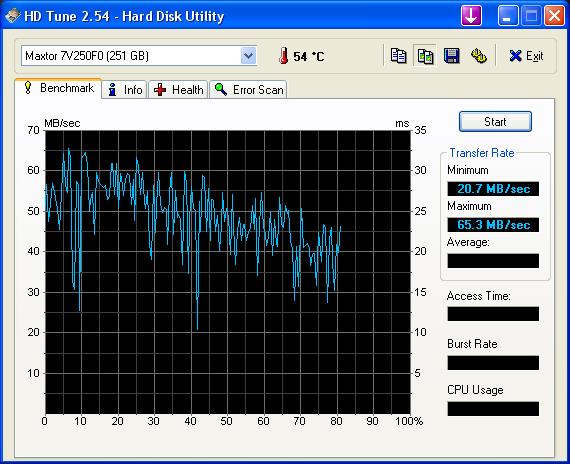

    Mianowicie kupilem dysk z Allegro na gwarancji (zostalo jeszcze dokladnie 24 miesiace) niestety firma upadla albo co bo nie ma z nimi kontaktu... Postanowilem sam sprawdzic dysk w programie HD Tune i oto screny co otrzymalem:
    Chwilowo nie jestem w stanie zrobic diagnozy za pomoca zalecanego przez was programu ale postaram sie zrobic to jak najszybciej
    Prosze o pomoc czy da sie cos z tym zrobic ?
    Opcja "benchmark" nie zostala wykonana do konca wyskoczyl blad odczytywanych sektorow...
    • Bady na Maxtor 7V250F0, da się coś z tym zrobić? Maxtor Benchmark.JPG (57.25 KB) Musisz być zalogowany, aby pobrać ten załącznik.
    • Bady na Maxtor 7V250F0, da się coś z tym zrobić? Maxtor bady.JPG (90.5 KB) Musisz być zalogowany, aby pobrać ten załącznik.

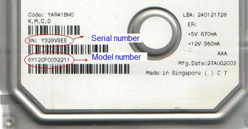

    Tak. Niedawno przejęli. A tu masz to info na stronie http://www.seagate.com/maxtor/index_pl-pl.html .
    Sprawdzanie daty końca gwarancji ->warranty_validation
    Wpisujesz te dane, które znajdują się na twoim dysku. Przykład poniżej
    Niestety mam również mniej wesołą wiadomość, musisz chociaż trochę znać język angielski, by skontaktować się z działem warranty-support-contact (Europe)

    dzieki to mi bardzo pomoglo, SN to sie pokapowalem ale za model wpisywalem co innego :) A tak nawiasem to myslicie, ze cos z tego bedzie ja mam tylko fakrure(wraz z innymi czesciami) z NIEISTNIEJACEGO sklepu, rachunku nie mam ...
    A no i jeszcze jedno do kogo pisac e-maila : France, Belgium czy Europe :)
    i czy w Polsce nie ma jakiegos przedstawiciela ?

    A wiec tak: zrobilem test za pomoca programu MHDD do pewnego momentu bylo ok, przy 80.9% dysk nie chcial dalej skanowac, czekalem 1,5 godziny a potem go zresetowalem. Wyniki zamieszczam
    <3ms 1471223
    <10ms 82851
    <50ms 1824
    <150ms 38
    <500ms 12
    >500ms 1
    xUNC 38
    A AMNF 2
    to sa wyniki do 80.9% dalej "zawiesil sie"
    SMART dysku rowniez zrobiony ale tam jest sporo pisania, wiec powiedzcie co mam przepisac to dodam tutaj .

    Najlepiej by było gdybyś wklepał wszystko, ale najważniejsze to:
    Att # 5 : Reallocated sectors count
    Att # 195 : Hardware ECC recovered
    Att # 196 : Reallocate event count
    Att # 199 : Ultra ATA CRC Error Rate
    Ale i tak, to tylko potwierdzi (to co już wiadomo) że dysk posiada "bad-y".

    Nie możesz zmniejszyć pojemności dysku poprzez HPA i równocześnie domagać się gwarancji. Najpierw dokładnie dowiedz się u Seagate, co postanowią w Twojej sprawie i jeżeli coś będzie nie tak (odmówią wszelkiej pomocy, co jest mało prawdopodobne), to wtedy masz możliwość pracy nad dyskiem we własnym zakresie.
    A tak dla twojej wiadomości "bad sector" (wg. skanu HD Tune) zaczynają się od 192185MB czyli około 187 GB i radziłbym nie napychać dysku danymi powyżej 100 GB, wliczając w to fragmentacje plików.
