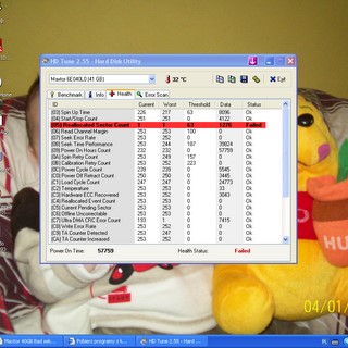

  • #12 6032813
    komosz
    Posty: 117
    Ocena: 18
    Maxtor 40GB 6E040L0 - Jak zlokalizować i usunąć bad sektory?
    Zrobilem tak jak koledzy mowili.
    Dokladnie tak jak w opisie MHDD po skanowniu wydałem polecenie
    ERASE aby wykonać zerowanie calego dysku wyskoczył napis:
    Maxtor 6E040L0 LBA 80.293.248 BIOS:81H
    SN:E188XJWE FW:NAR61 590 CACHE 2048KB Size=39205MB
    Init drove: Done
    Fast Disk ERASER v4.4(LBA28.48/BIOS/ASPI)
    Type start sector to write [0]
    Typen sector [80293247]:
    Start:0
    End:80293247
    Continue(y/n)
    Wciskam Y
    Czekam cierpliwie jakieś 120 minut.
    I pod koniec zerowania wyskakuje
    Sec Master HARD Disk:S.M.A.R.T
    Status BAD
    Mxtor 6E040L0 NAR01590
    Ultra DMA Mode-5.S.M.A.R.T Capable
    and Status BAD
    Wciskam zakładkę z tabeli Remap ON i F4.
    Robi skan i bledy znowu pod koniec ok. 95%.
    Gdy chce ustawić fabryczne HPA uzywam komendy NHPA
    wskakuje (chyba) napis
    Done:
    A może zle coś robie lub tez są inne sposoby naprawy tego dysku.
    Jesli coś zle przepisalem to przepraszam za niedokładność opisu.
    Pozdrawiam.:cry::cry:
  • #13 6035249
    gsm_virus
    Posty: 2171
    Pomógł: 240
    Ocena: 191
    Kolego komosz, teraz to możesz go "zerować i zerować i ... do usr__ej śmierci" i tak go nie przywrócisz do poprawnego działania, wykorzystał swoją pulę zapasowych sektorów.
    Nie wiem dlaczego dałeś tak mały screen ale powiem co widzę:
    - dysk ma 1275 BAD sektorów = czyli sektorów uszkodzonych już przeniesionych , i brak miejsca w puli zapasowych.
    - wartość dla Ultra DMA CRC Error = 7415 , co wskazuje na poważne problemy z taśmą danych ATA.
    - Power off retract count = 3445 zliczonych awaryjnych wyłączeń HDD
    (równoznaczne z awaryjnym wyłączeniem komputera, poprzez przytrzymanie przycisku POWER przez ponad 4 sekundy)
    Jedyna dobra informacja że nie ma wykrytych i oczekujących nowych BAD sektorów.
    Resztę opisów interpretacji wyników SMART znajdziesz => S.M.A.R.T znane i nie znane funkcje.
