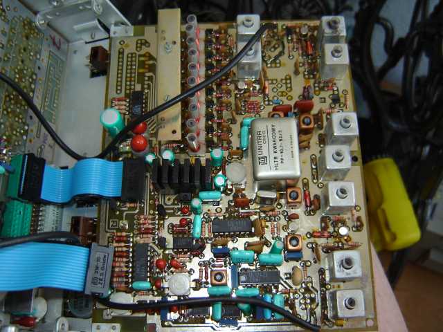

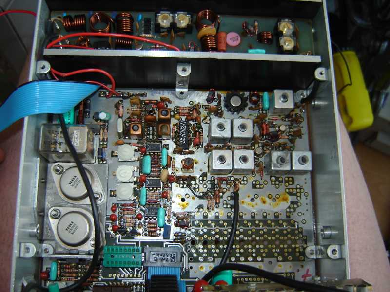

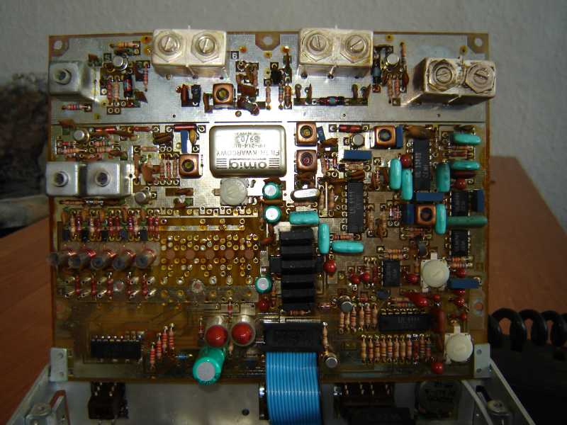

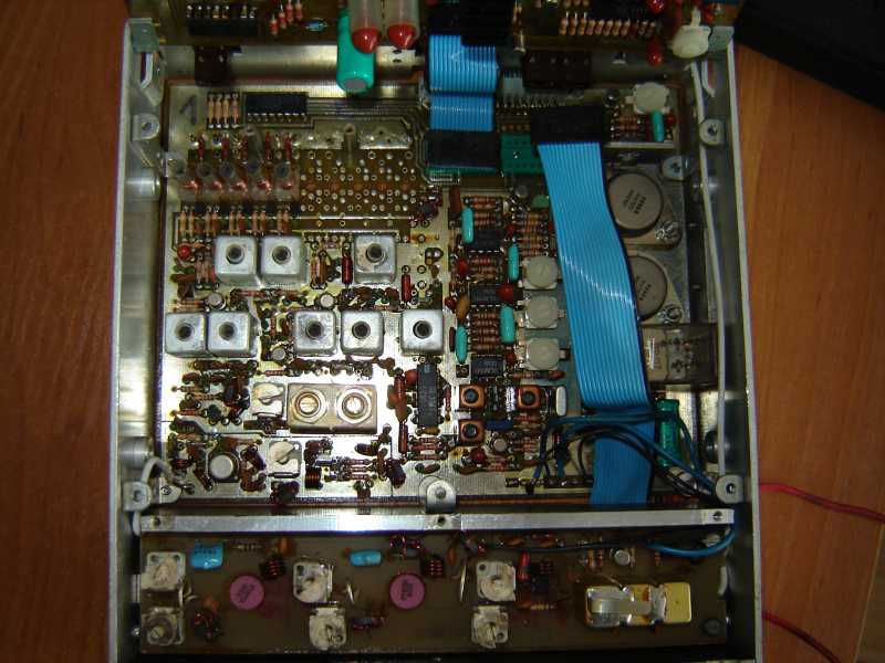

    Posiadam dwa murzunki - może koledzy pomogą mi je rozpoznać
    Zdjęcia 1 i 2 w końcówkach mocy KT925
    zdjęcia 3 i 4 w końcówce mocy KT 920

    Gorne zdjecie napewno 40MHz czyli 3013, widac po koncowce mocy. Dolne zdjecie napewno 300MHz czyli 3043, a widac tez po koncowce poniewaz siedza KT925 a one wyzej jak pasmo 300MHz nie sa stosowane.

    Dzięki za pomoc w rozpoznaniu. Gdy były kasowane te Radki to zostały pozrywane tabliczki znamionowe i wyjete kwarce.
