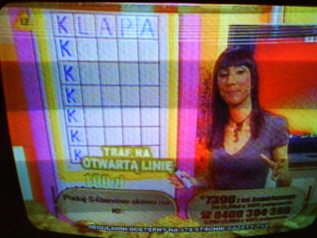

    witam mam nastepujący problem z tv 14 w postaci poziomyh białych pasków na górze ekranu, tv był po wymianie kineskopu oraz padnięnty był tranzystor odchylania poziomego, pasy widać jedynie gdy obraz jest jasny (dominuje biały kolor) , jak np filmy lecą z czarnym polem na dole i na górze to jest wszystko ok, niestety nie wiem jaki to model tv,jest w nim potencjometr vheight lecz regulacja nic nie daje jak zwęze obraz to i paski sie zwęza gdy rozciągne i te się rozciągna,potencjometr jest w poblizu ta8403k,
    druga sprawa jest taka że ekran jest zielonkawy w prawym dolnym rogu jakby byl namagnesowany kineskop lecz nie moge sie tego w żaden sposob pozbyć
    proszę o pomoc/wskazówki w tej sprawie dziękuje za wszelkie porady

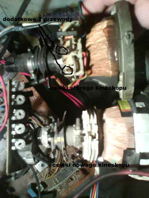

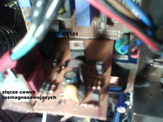

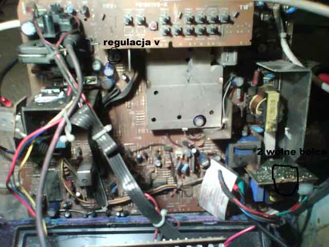

    Witam ponownie, wymienione elektrolity mierzylem i wszystkie miały swoją pojemność, w tej chwili nie dysponuje tym scalakiem jak kupię to podmienię.
    Nie bardzo kojarzę co znaczą nieprawidłowe impulsy gaszące ramki, gdzie znaleźć elementy odpowiedzialne za to, niestety modelu nie ma tu podanego napiszę jakie półprzewodniki występują: TDA3551A ; PCA84C440P jest tu także pamięć 24c01 oraz w przetwornicy siedzi STR54041, odchylanie na BUH315D.
    Zauważylem też że w starym kineskopie były 2 przewody więcej idące na cewki- w nowym ich nie bylo wiec pozostaly 2 wolne "bolce":
    Tv 14 cali - poziome białe paski i zielonkawy róg ekranu po wymianie kineskopu
    Poniżej zdjęcie plytki gdzie pozostały 2 wolne bolce (nie widać ich bo są po stronie druku-1 zdjęcie)
    Może to jest przyczyną powstałych pasków.

    Z tego co czytałem to te paski stoją jak drut w górnej części obrazu tak jak na zdjęciu.
    Na nim jest ramka.

    To nie chopdzi o te ciemniejsze i jaśniejsze szerokie pasy wynikłe na zdjęciu tylko z przekłamania fotografii a o cieniutkie białe linie u góry.
