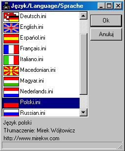

    Ja naprzykład preferuje MWSnap 3.0 jest w linku który podał już wcześniej paweliw (http://www.pcworld.pl/ftp/pc/katalog/31/przechwytywanie.ekranu.html ) i tam też możesz go pobrać, jest darmowy, banalny, a własciwie całkowicie idioto odporny więc posługiwać może nim się nawet średnio rozgarnięty 6 latek do tego jest po polsku.
    Świetnie. tylko mi powiedz jak zrobić żeby był po polsku ten MW Snap ?

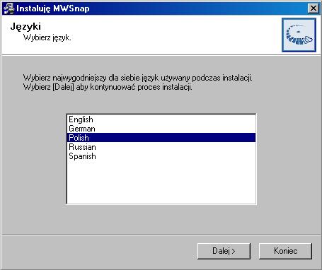

    Tak trudno przy instalacji wybrać Polish i przy pierwszym uruchomieniu Polski.ini ?
    A jak przy instalacji nie ma tego wyboru to wejść na stronę autora i poszukać nowszej lub polskiej wersji ? http://www.mirekw.com/winfreeware/mwsnap.html
    Ręce opadają.
    LtLog :arrow:
    "Wymagania" programu wobec użytkownika są jednak za wysokie ...

    Jak te dwa Screeny nie pomogą obiecuje napisać FAQ robienia zrzutu ekranu za pomocą <Print Screen> i Painta
    paweliw wiek miałeś na mysli? ;)

    Dobra DZIĘKI juz działa,problem był w tym ze ustawił sie w języku ang a okno z językami było puste ale po rozpakowaniu zrobiłem skrót i działa :yes:
