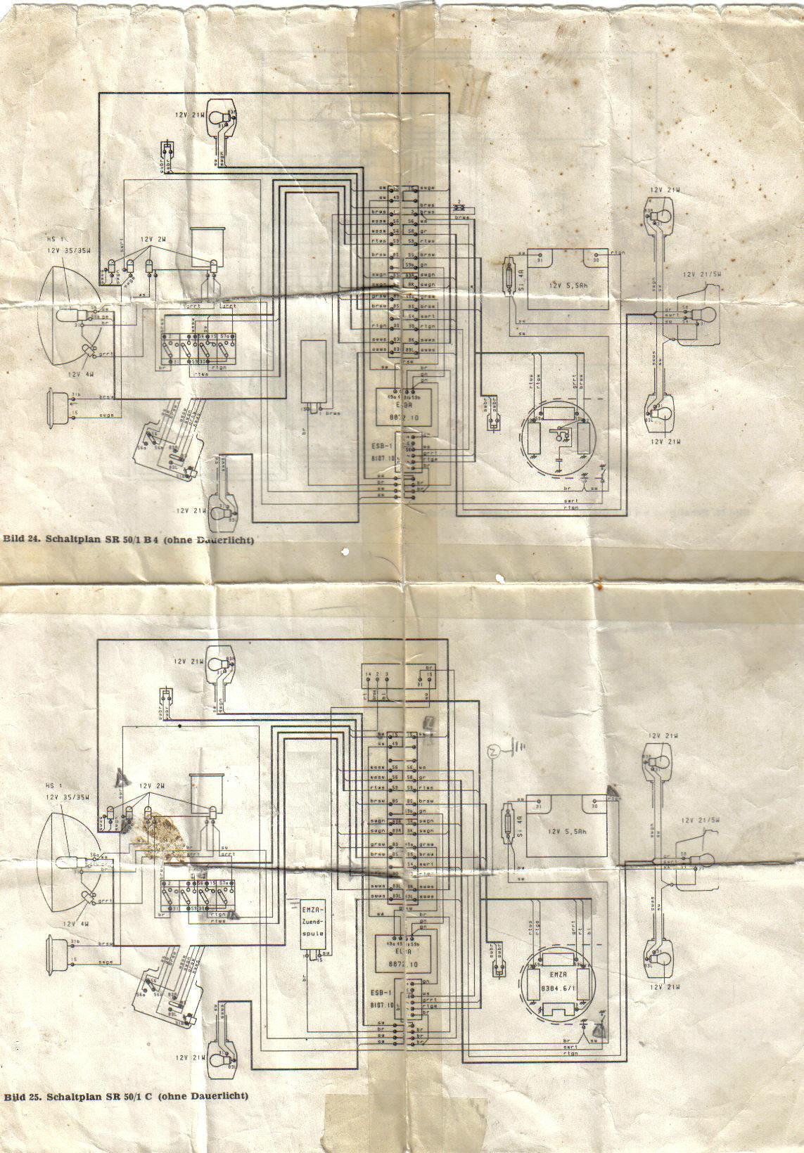

    Hej. Nie wiem czy dobry dział, ale ten wydawał mi się najlepszy.
    A więc tak:
    Mam simsona sr50 z zapłonem na platynkach. Cała instalacja była w nim ok, ale dostałem silnik z zapłonem elektronicznym i chciałbym go tam upchnąć. Nie mam natomiast pojęcia jak podłączyć całą instalacje. Wszystkie schematy które znalazłem pasują albo to tej starej wersji, albo do tej njojwej. Móglby ktoś podpowiedzieć mi jak to wszystko podłączyć. Najlepiej gdyby był jakiś schemat w wersji łopatologicznej dla ruskiego na granicy.

    Połączenie układu zapłonu jest takie samo dla każdego SR

    kolego bogdan-pe jesli w simsonie są trzy przewody to ja jestem Apolonia. Jest to jedna z bardziej "udziwnionych" instalacji...
    Przejście na elektronika wiąże się z montażem modułu, cewka jak pamiętam jest ta sama. Do modułu z silnika dochodzą dwa przewody, impulsator i ładowanie kondensatora w module.
    kolejny przewód z modułu na cewkę, i jeszcze jeden który po połączeniu z masą gasi silnik. Do tego oczywiście masa na moduł. Na nowym schemacie wszystko jest.

    Cewka inna tylko większość o tym nie wie, nawet ludzie którzy handlują częściami
    Tak zgadza się,w moim sr50c (elektronik) była nawet wizualnie o połowę mniejsza od platynkowego sr50B4.
    Ja mam schemat wszystkich skuterów simsona z instalacją 12 v z t1989 roku,jak jest jeszcze potrzebny to mogę go wstawić.

    Jeśli możesz to wystaw.

    Wklejony,tylko czas i sposób przechowywania zrobił swoje,przepraszam za jakość,przeleżał w garażu 18 lat ,co mi sie udał tyle oczyściłem,ale byc może właśnie tego szukasz.
    SR50B4 i SR50C,mam też do SR80CE z elektrycznym rozrusznikiem,ale myślę ze te dwa bardziej cię interesują ;)
