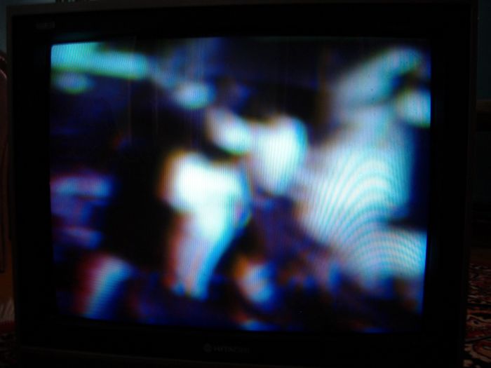

TV Hitachi CMT2130-444 - obraz jak za mgłą, co może być przyczyną?
gabris 03 Gru 2007 12:04 1196 7
✨ Problem z obrazem telewizora Hitachi CMT2130-444 opisany jako "obraz jak za mgłą" może wynikać z przerwy w obwodzie ostrości (focus). Przyczyną może być uszkodzona podstawka kineskopu, zawilgocenie podstawki lub przerwany kabel. Trafo wysokiego napięcia (WN) również może być przyczyną, jednak rzadziej. Regulacja potencjometru na trafo fokus powoduje zmianę jasności obrazu, ale nie wpływa na ostrość, która pozostaje rozmazana, co wskazuje na usterkę w podstawce kineskopu lub na płytce kineskopu.
