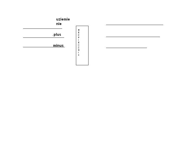

    chce sobie zrobić na kablu zabezpieczenie różnicowe prądowe i nie wiem jak to połączyć narysujcie mi to na schemacie
    dorysujcie co trzeba
    • Jak podłączyć zabezpieczenie różnicowoprądowe na kablu? Schemat połączeń b.JPG (12.81 KB) Musisz być zalogowany, aby pobrać ten załącznik.

    Chodzi o prąd stały?

    Nie robi się zabezpieczeń różnicowo -prądowych na przewodzie.Po rysunku domyślam się że chodzi o różnicówkę jedno fazową.Wyłączniki różnicowe mają oznaczone gdzie się podłącza przewód zerowy,a gdzie fazowy i to musi być przestrzegane.Montując taki wyłącznik na przewodzie w zależności do jakiego gniazdka włożysz wtyczkę albo trafisz z odpowiednimi połączeniami lub nie.Myślę też że żaden elektryk o zdrowych zmysłach takiego podłączenia ci nie zrobi,a już na pewno nikt Ci nie pomoże w robieniu takich rzeczy na tym forum (przeczytaj regulamin).Pozdrawiam.

    różnicówka ma za zadanie chronić - to ze na kablu coś jest nie oznacza ze musi być zrobione byle jak - nawet jeżeli w kontakcie nie ma osobnego zera i PE tylko jest połączone to i tak z punktu widzenia "instalacji" jest to połączanie "przed różnicówką"- (podobny do ) tn-c-s
    jeżeli mi powiesz co takiego złego jest w dodatkowej ochronie to moze sie zgodzę bo na razie uważam ze elektryk który z niewiadomego powodu odmawia wykonania dodatkowej ochrony to dupa a nie elektryk
    (tak poza tym każda rozdzielnica budowlana RB to swego rodzaju przedłużacz a tam przecież są obwody chronione)
    Co do podłączenia w większości przypadków doprowadzamy sieć od "góry" a wyjście jest z dołu -przez różnicówkę przepuszczamy tylko L i N a PE poza róznicówką
    Jeżeli wszystko jest ok to prąd wypadkowy w PE jest równy 0 - jeżeli różnica prądów w przewodach Li N jest większa od zadnej wartości, (30 mA dla ochrony przeciwporażeniowej oraz 100mA dla ochrony przeciwpożarowej), to prąd wynikający z tej różnicy płynie w przewodzie PE lub inną drogą (np zwarcie doziemne),a róznicówka rozłącza obwód- [/b]

    Kup listwę z zabezpieczeniem nadprądowym i nie kombinuj.
