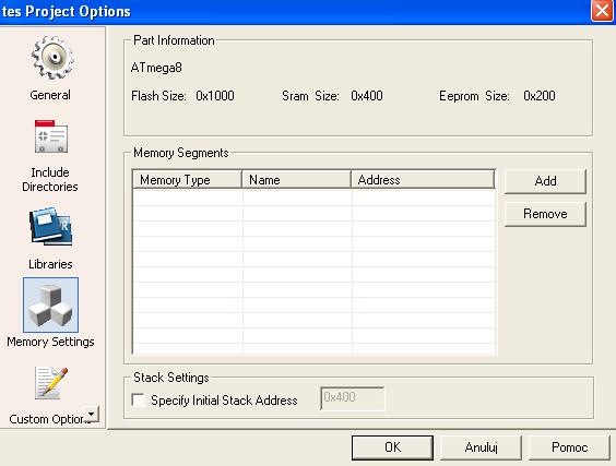

  • #21 4578916
    slawek55
    Posty: 788
    Pomógł: 3
    Ocena: 61
    W AVRStudio4 jest taka zakładka w opcjach. Czy wiesz jak ja wypełnić dla zewnętrznego RAMu (rzut ekranu poniżej)
    • Brak stabilnych wskazań po konwersji A/D w ATMega 8 options.jpg (34.2 KB) Musisz być zalogowany, aby pobrać ten załącznik.
  • #22 4579274
    shg
    Poziom 35  
    Posty: 2289
    Pomógł: 339
    Ocena: 135
    Memory type: sram
    Address: 0x800460
    W pomocy zresztą jest napisane.
    Program taki sam jak w moim poście powyżej, tj. dodaje do opcji linkera taką linię:
    LDFLAGS += -Wl,-section-start=.xram=0x800460
    Niestety AVRStudio uparcie nie chce wygenerować listingu, a symulator się zawiesza, więc nie za bardzo mam jak sprawdzić. Mogłem zajrzeć tylko do pliku .map, tam są adresy w porządku.
