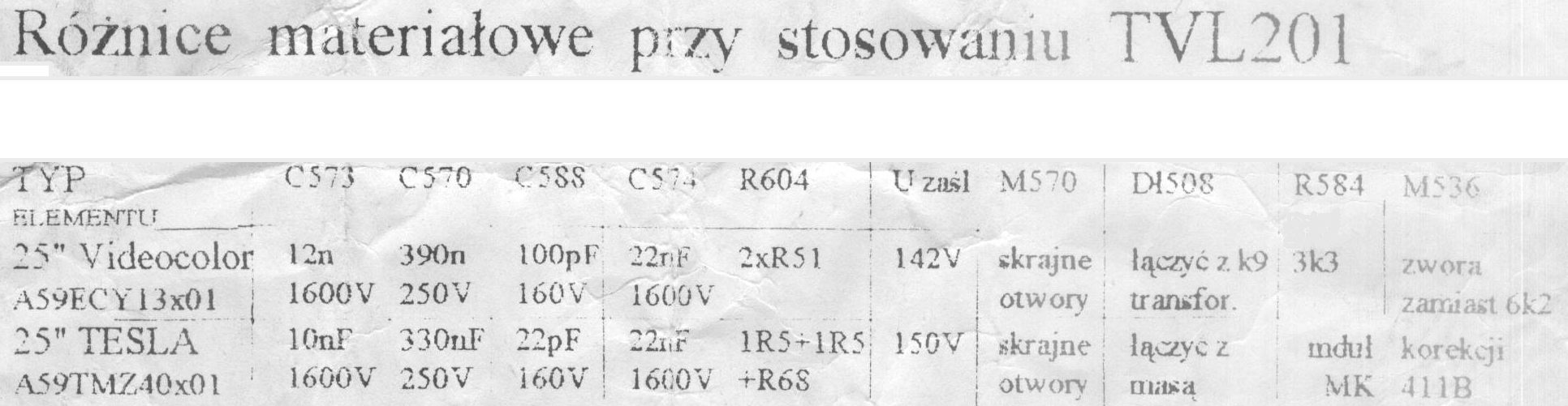

    Po koniecznej wymianie trafopowielacza WN (był HR 72 na TVL201) oraz BU508AF, a także innych niezbędników zgodnie z radami Fachowców w temacie https://www.elektroda.pl/rtvforum/topic508567.html
    mam jeszcze następujący problem:
    - niestabilna ostrość obrazu
    - brak możliwości regulacji szerokości i trapezu obrazu
    Proszę o praktyczne podpowiedzi
    ps.
    w załączniku serwisówka dla wymiany trafa, może się komuś jeszcze przyda :)
