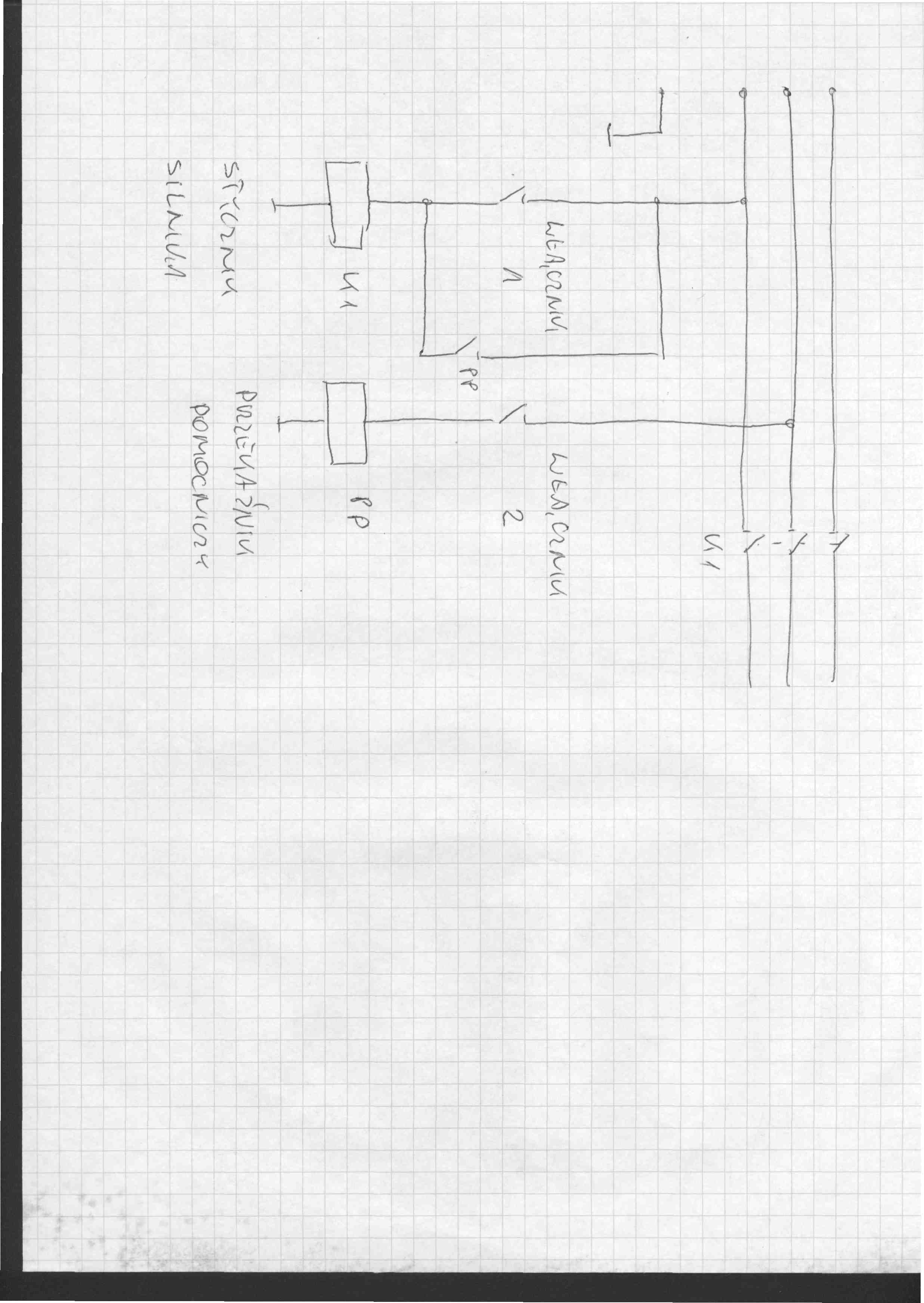

    Proszę o pomoc jaki dobrać stycznik obsługujący jedną pompę o mocy 750W . Jest tylko jeden problem będą dwa różne sygnały Fazowe włączenia tego stycznika . Jak to zrobić ? Bo wpoięcie obu tych faz na zacisk cewki to chyba zbrodnia ?

    stycznik 10A do tego dwa przekazniki do osobnych sygnałów i po kłopocie

    Tak jak napisał kolega wyżej wystarczy stycznik 10A i do tego dwa przekaźniki z cewkami na 220V aby uzyskać tylko jeden sygnał sterujący głównym stcznikiem pompy. Natomiast na styki wej. przekaźników podać tą samą fazę lub standatrowy syganał odpowiedni do cewki stycznika głównego.

    Jeden sygnał steruje bezpośrednio cewką stycznika
    a drugi podpinamy do cewki przekaźnika ,którego
    zestyk podpinamy do cewki stycznika

    Rozumiem że sygnał z drugiej fazy do sterowania przekaźnika ma być przerzucany na ten moment na cewkę stycznika tak jakby to stycznik dostawał sterowanie z fazy pierwszej.Ale czy wolno zwrotnie, bo tak to wyjdzie, podać na ,co prawda wiszącą w tym momencie, pierwszą fazę?A druga sprawa to jaki jest to układ i czy aby na pewno w czasie trwania sygnału na drugiej fazie nie pojawi się sygnał sterujący na pierwszej?Wtedy wyjdzie ta właśnie sytuacja zwarcia międzyfazowego.Przy układzie 1+1 nie jest to tak pewne jak 2+1 a koszt niespecjalnie jest mniejszy.Może się czepiam ale ten jeden przekaźnik dla pewności...Pozdrawiam;)
