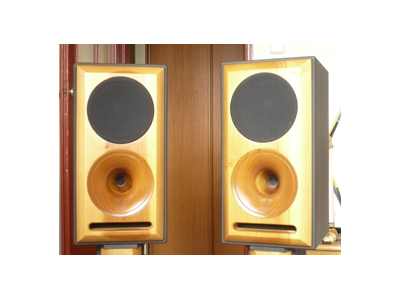

    Hej!
    Zamirzam zmienic amplituner stereo na amplituner kin domowego.
    Zanim to jednak nastąpi będe chciał zmienić kolumny stereo które mam.
    Będe chciał w nie wstawić głośnik 25cm, sredni ton TONSIL 16/80 (mam je) i jakięś wysokie tony. Wysokie tony myślałem, zeby wykożytać GDWT TONSILA, a mianowicie odkrecić z nich lejek i wytoczyć go z drewna coś na wzór:
    Wybór głośnika basowego 25cm do kolumn z TONSIL 16/80 i GDWT
    W taki sam sposób zrobić też wyloty powietrza.
    Co wy na takie rozwiązanie wysokich i BR?
    Jeśli mi sie jednak odechce walki z toczeniem, to mam wysokie
    Tonsil GDWK 11/100 8 Ohm.
    W kazdym razie, najistotniesze teraz dla mnie jest wybór basowego 25cm. Większego nie chcę, bo dodatkowy bas uzyskam z aktywnego subwoofera.
    Teraz mam TONSIL 25/40, jednak jak juz robić nowe, to moza by bylo wstawic mocniejsze TONSIL 25/60 albo 25/80.
    Kazdy wie jaka jest cena takich głosników i jak one grają. Może jednak w tej cenie kupić inne głośniki , które zagrają jeszcze lepiej w tej cenie?
    Co polecicie?
    Z innej beczki, kolega oferuje mi te głośniczki za 40pln.
    http://www.empire.com.pl/TVM-ACOUSTICS/niskotonowy/arn-226-05-8.htm
    Co myślicie o nich?

    Bierz te Tesle zamiast 25 cm głosnika. Pamietaj, że napędzic podłogówki na 25cm niskotonowcu trzeba mieć czym, a amplitunery KD z tej niższej półki powiedzmy do 2k zł nie maja nawet po 80W na kanał w stereo, a w trybie wielokanałowym ich moce nie przekraczaja 40W.

    Nie, zdecydowaie głosniki ponad 20 cm, a tymbardziej Tesle ze swoimi średnimi to nami, a właściwie ich brakiem się nie nadają. Jako fronty też tylko w 3 way razem z ARP ;) Jako tylne głośniki polecam konstrukcję 2 way na ARN 150+STX 10-200 Pj ewentualnie Visaton SC10N, ale na tył raczej szkoda tego głośnika.

    arn 150 nie dociagnie do 4kHz a co dopiero 15.

    Niech kolega nie generalizuje i przyjrzy się lepiej wspomnianemu ARN 150-60 ;).
    Przetworniki te dociągną do górnych granic podawanych przez producenta ale nie będzie to miłe dla ucha (nawet na charakterystyce daje się zauważyć, że zaczyna się źle dziać już wcześniej) - dlatego tnie się je niżej, lub/i stosuje pułapki rezonansowe.

    Tonsile 25/40 za słabe? To polecam koledze beyme seria cm lub hp - w cenie poniżej 200 pln za przetwornik o rozmiarach 8" lub 10" - moc mają powyżej 100W i skuteczność coś koło 95db. Z tego napewno koledze nie będzie za słabo.
