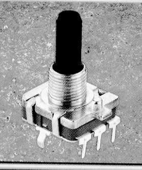

    witam mam problem otóż zakupiłem enkoder lub jak kto woli impulator obrotowy, który wg zasady działania powinien wysyłac impulsy na jedna pare nóżek gdy kręce w jedną stone a gdy kręece w drugą strone powinien wysyłac impulsy na druga pare nóżek ale kiedy podłączam diody zeby sprawdzic to wyysła mi impulsy na obie diody jednoczesnie nie zaleznie w którą stronę kręce.
    jak mam to podłączyc
    Enkoder obrotowy – jak podłączyć, by sygnały pojawiały się osobno na wyjściach?
    bardzo prosze o pomoc

    Przebiegi te są najprawdopodobniej delikatnie przesunięte w czasie...
    Można np ustawić (w uP) przerwanie na jeden z pinów,
    jeżeli w chwili przerwania na drugim 0 - obroty prawe, jeżeli 1 lewo.

    jak bys mógł to wytłumacz mi to dokładniej bo nie moge tego zrozumieć. Enkoder ten mam zamiar zamontować w padzie którego przerabiam na panel kontrolny do radia w grze flight simulator2004 i dlatego potrzebne jest mi góra dół jak mam to polutować poustawiac czy ewentualnie jakis układzik dorobic.

    czyli enkoder jest urządzeniem cyfrowym. to co mam zrobic jeżeli chce bez podłączania do żadnego sterownika który wykryje czy jest to obrót w prawo czy w lewo zrobic aby to zadziałało . Jest do tego jakiś układ który dopiero roześle sygnały na jeden albo na drugi styk. masz moze jakis układzik. Tak jak ja chce zrobic aby obrót w lewo powodował zwarcie obwodu w joistiku i włączenie jednego przyciski a obrót w prawo sppowoduje włączenie drugiego przycisku. Bo ja już niew wiem

    Jest to urządzenie mechaniczne działające w określony sposób.
    Nie zadziała po podłączeniu pod styki Yoysticka.
    Trzeba by zrobić układ cyfrowy pomiędzy.
    Prawo jeden przycisk, lewo drugi
    a ciągłe obracanie np. prawo ?

    Ten enkoder jest "ciężki",
    przy szybszych obrotach urządzenia mogą dawać błędne interpretacje.
    Jak dokładnie chcesz go wykorzystać w padzie (przy obrotach cylkicznych , nie o jeden "ząbek").
