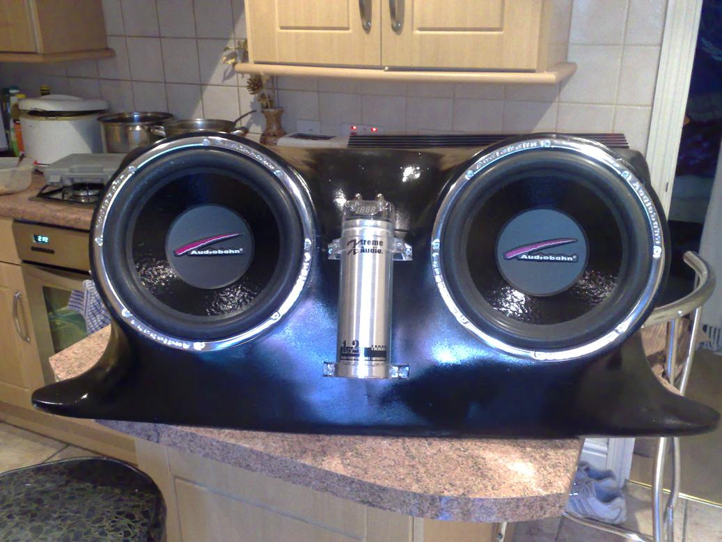

Co myslicie o moim rękodziele?

    nie zamała pojemność jak na te glosniki?
    i ten wysoko tonowy! nie boisz sie że go zniszczysz łokciem?
    nie lepiej było go dac przy lusterku w kącie szyby?
    jakie tam siedzą średniotonowe? jakie zwrotnice?

    Nono zabudowa godna pozazdroszczenia :):) ile pracy Ci zajelo zrobienie tej zabudowy suba:)?:

    Jak dla mnie bomba, tylko pozazdrościć checi... Daj jakiś szerszy opis.

    Nie no pozostaje tylko pogratulować bardzo ładnie Ci to wyszło!! bardzo mi się podoba!! wykonanie to laminaty tylko i wyłącznie czy jeszcze coś??
    jakie kable masz do zasilania wzmacniaczy??

    Zabudowa bagażnika bardzo ładnie zrobiona tylko te wysokotonowe głośniki to dla kogo??? w tym miejscu przecież jak siedzisz to masz je prawie pod pachami ;)

    Czy ja wiem czy to wycisnie duzo db wkoncu to obudowa zamknieta w br bylo by napewno duzo wiecej;)

    w obudowie zamknietej są własnie wiekrze zmiany ciśnienia niż w BR!
    a jak na zamknietą to na 100% zamało pojemności!
    Na jakiej podstawie tak sądzisz?? Przecież tunel b-r pracuje w przeciw fazie w stos. do membrany przez co występują w nim wieksze cisnienia niż w closed...

    Poziom SPL (db) jest wyzszy o 2-3 db niz w closed i to jest w kazdej ksiazce, kazdym watki w internecie i wszedzie gdzie sie da... Moze chodzi Ci o cisnienie jako bas?? Bo to prawda... W zamknietej jest wieksze cisnienie bassu, wieksze cisnienie jest wywierane na membrane, to rowniez pisze w kazdej ksiazce i watkach w necie :)

    Chodzi mi zarówno o ciśnienie wytwarzane, jaki to które występuje w skrzyni, przez co wieksze ciśnienie wywierane jest na membrane. I zapewniam Cie że nie wszędzie jest napisane że w closed są wieksze ciśnienia. Poza tym wystarczy sobie tą sytuacje wyobrazić i nie trzeba żadnych książek-fizyki nie oszukasz :)

    Wprawdzie racje tez masz, bo te dodatkowe ok. 2dB sa w przedziale <150Hz... Bo ten baasik przez BR donosniejszy jest i uzyskuje podbicie... a tak na glosnosc np. wokalu to zagraja tak samo. Wiec zwracam honor, bo troche odmienne mysli mielismy :)
