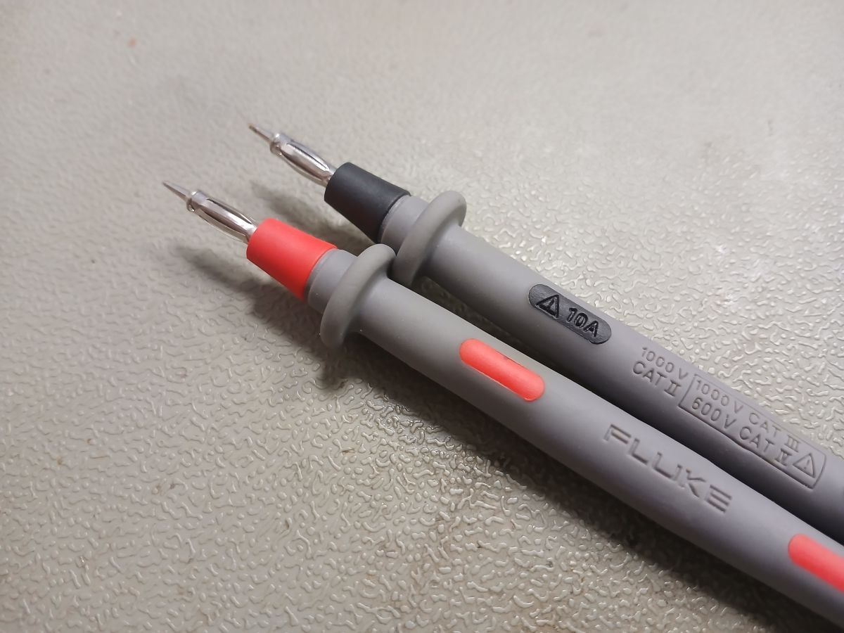

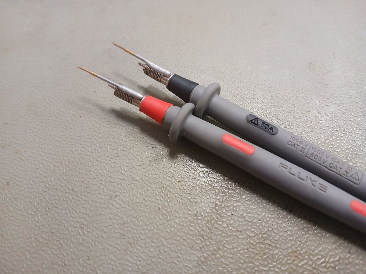

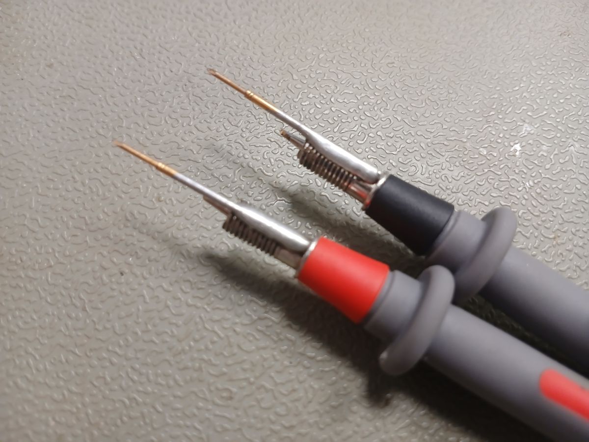

Użytkownicy amerykańskich mierników Fluke mogą sobie w prosty sposób dorobić demontowalne nakładki na sondy służące do przeprowadzania precyzyjnych pomiarów.

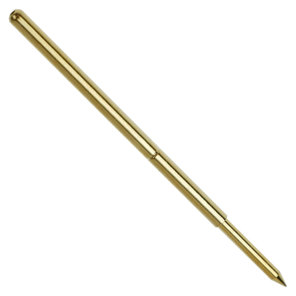

Do tego celu potrzebujemy igieł od testera z mechanizmem sprężynowym w środku:
https://www.gotronik.pl/igla-testowa-pomiarowa-p100-b1-1-pin-p-8484.html

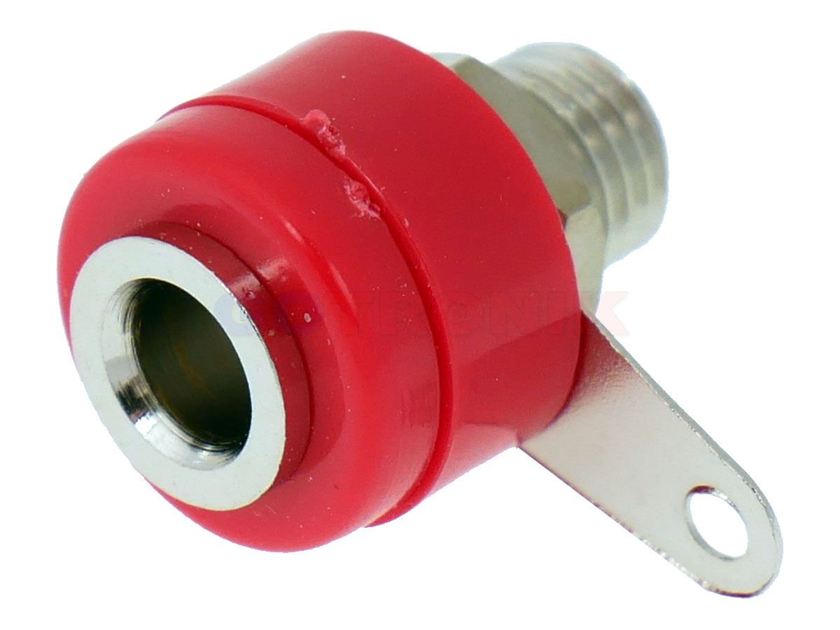

A także chińskich gniazd bananowych:
https://www.gotronik.pl/gniazdo-banan-4mm-czerwone-p-8260.html
Należy zwrócić uwagę z jakiego rodzaju materiału wykonane są gwintowane tuleje gniazd. Nie każdy rodzaj materiału nadaje się do lutowania.

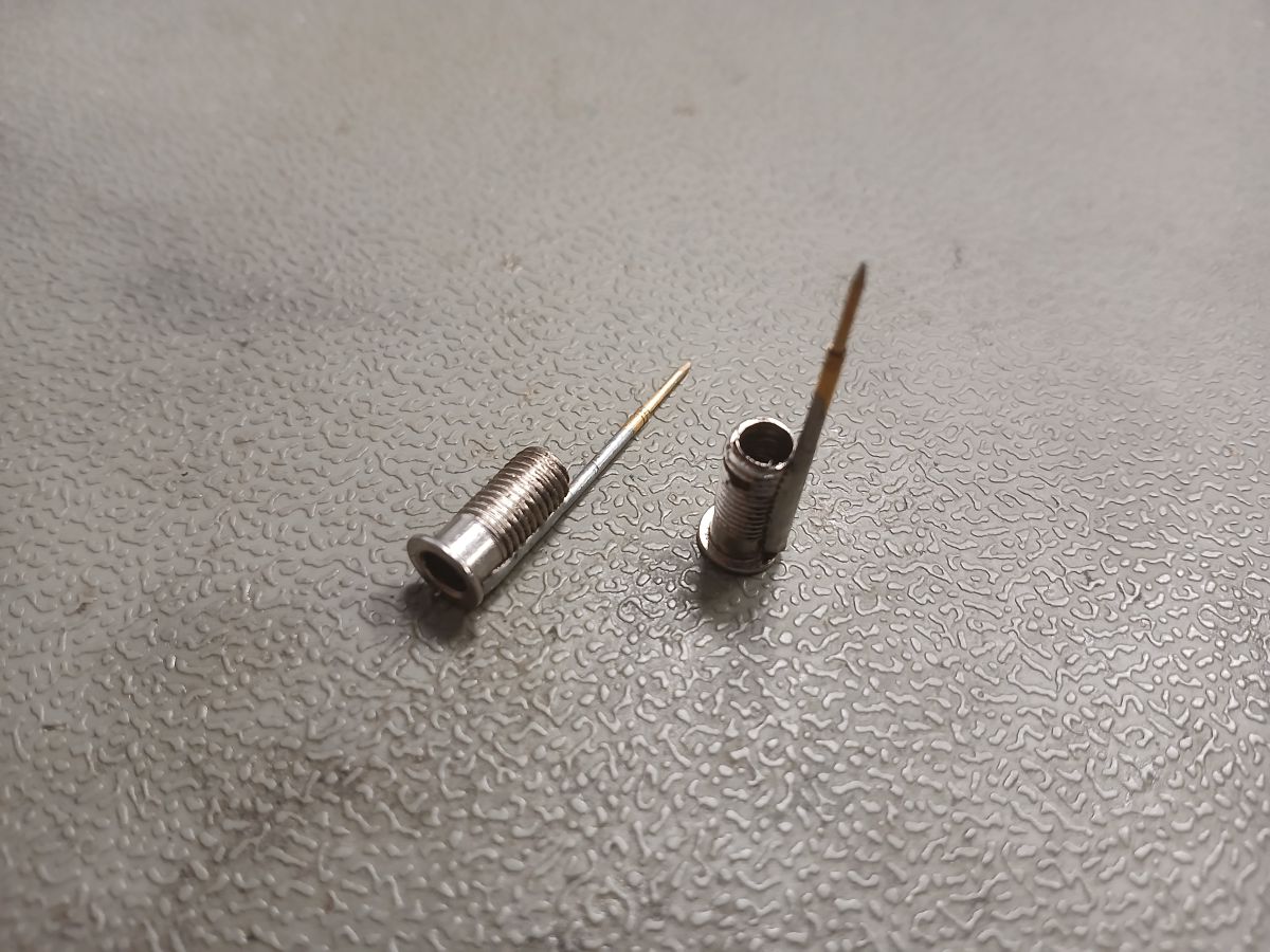

W celu przygotowania gwintowanej tulei do lutowania należy ją uchwycić w imadle i zeszlifować gwint pilnikiem na płasko w miejscu przyszłego połączenia tulei z igłą od testera. W następnej kolejności należy posmarować zeszlifowaną powierzchnię pastą lutowniczą i dokładnie ją pobielić spoiwem cynowo-ołowiowym. Do tak przygotowanego elementu trzeba teraz przylutować igłę od testera.
Z poważaniem
