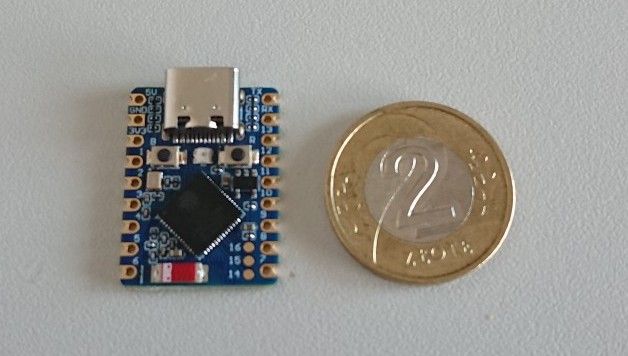

    Prezentuję kolejny mały projekt zrealizowany na ESP32. Tym razem padło na ESP32-S3-Zero czyli malutka płytka, wielkości 2 złotówki.
    Zaskoczyło mnie jak prosto można pobrać informacje za pomocą BLE z taniego adaptera OBD2 na ELM327.

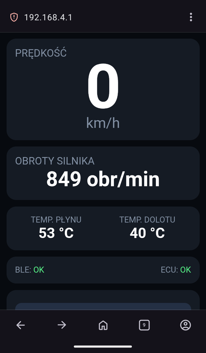

    Głównym celem było pobieranie informacji i wyświetlanie na telefonie dwóch parametrów w czasie (prawie) rzeczywistym:
    - aktualnej prędkości samochodu;
    - prędkości obrotowej silnika.
    Dodatkowo urządzenie pokazuje temperaturę płynu chłodzącego i temperaturę powietrza dolotowego. Są to informacje pomocnicze, dlatego odświeżane są rzadziej, aby nie obciążać niepotrzebnie komunikacji z ECU.

    Dane na ekranie są przesyłane przez WebSocket, dzięki czemu strona nie musi być odświeżana w całości przy każdej zmianie wartości.
    Odczyty prędkości i RPM są wykonywane naprzemiennie. Dzięki temu adapter nie otrzymuje kilku poleceń jednocześnie, co poprawiło stabilność komunikacji.

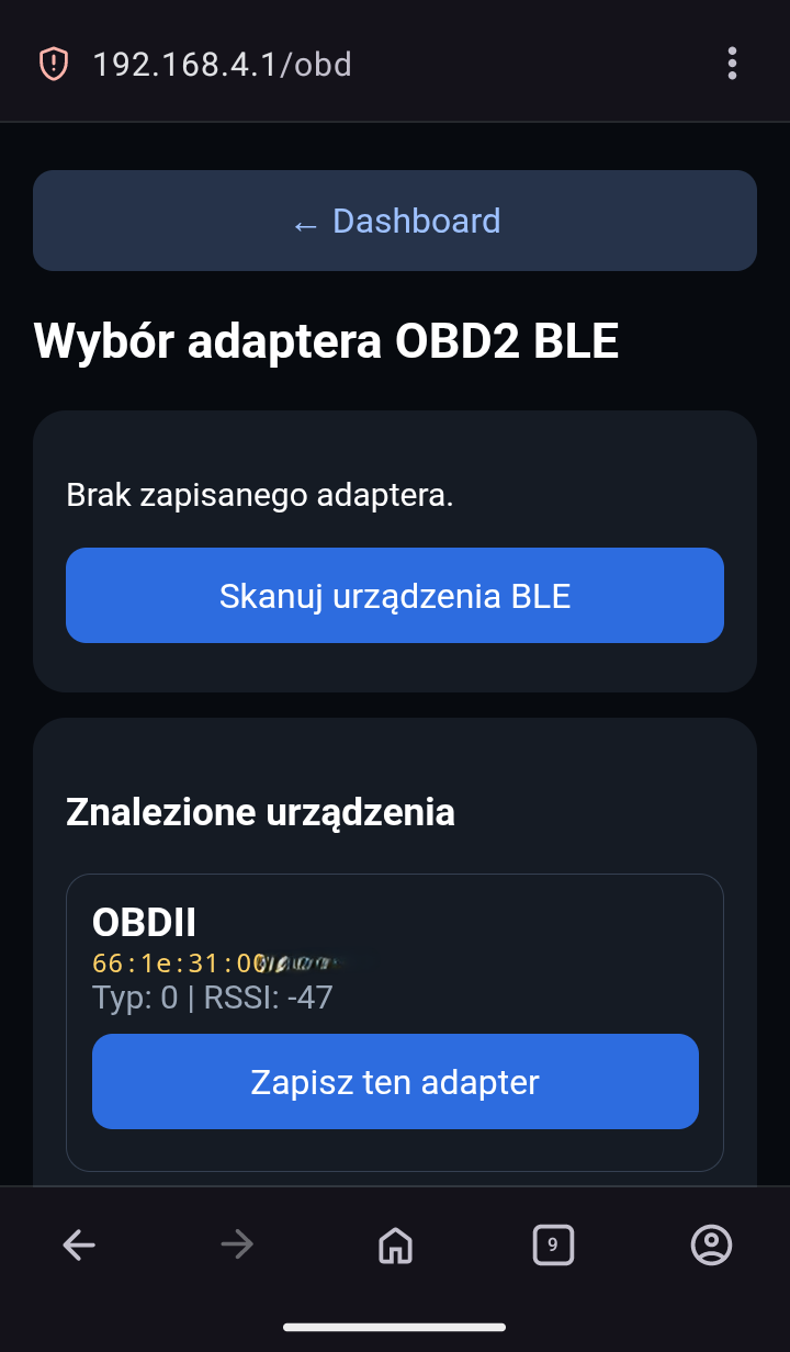

    Konfiguracja adaptera
    Po pierwszym uruchomieniu ESP32 nie korzysta z żadnego z góry ustalonego adresu MAC. Użytkownik otwiera stronę:
    http://192.168.4.1/obd
    Następnie uruchamia skanowanie BLE. Lista pokazuje znalezione urządzenia wraz z:
    nazwą;
    adresem MAC;
    typem adresu BLE;
    poziomem sygnału RSSI.
    Po wybraniu właściwego adaptera jego adres oraz typ są zapisywane w pamięci NVS przy użyciu biblioteki Preferences. Dane zapisane w ten sposób pozostają po restarcie ESP32.
    Przy kolejnych uruchomieniach urządzenie korzysta bezpośrednio z zapisanego adaptera. Nie trzeba ponownie skanować otoczenia ani ręcznie wpisywać adresu MAC.

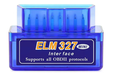

    Ważne było także ograniczenie liczby komend wysyłanych do ELM327.
    Tanie klony tych adapterów nie zawsze dobrze radzą sobie z bardzo szybkim odpytywaniem.
    W tym przypadku użyto adapter podobny jak na zdjęciu:

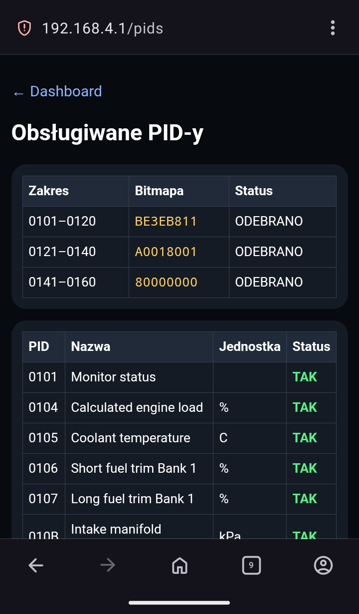

    W projekcie znajdują się trzy główne widoki:
    / — główny dashboard
    /pids — mapa obsługiwanych PID-ów
    /obd — skanowanie i wybór adaptera
