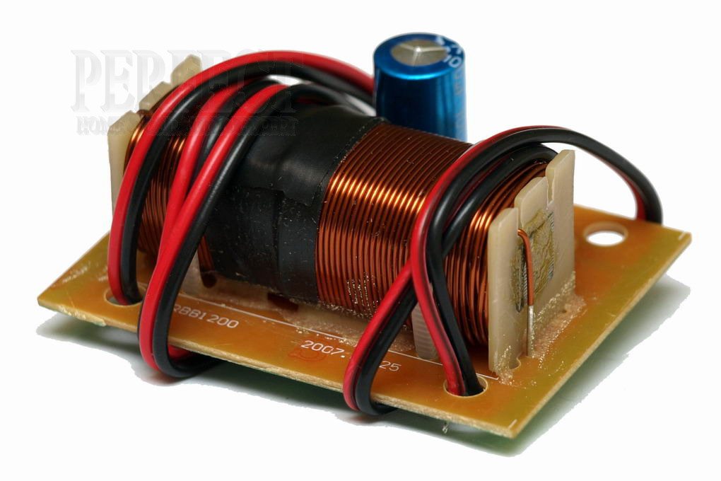

    Głośniki bardzo fajne Tonsile się świetnie spisują do takich reczy.
    Skonstruuj cos takiego Czy warto zbudować subwoofer z głośników Tonsil GDN20/30? Jaki wzmacniacz?
    Użyj Filtra basowego
    Pamiętaj o użyciu 8OHM'owego sprzętu.

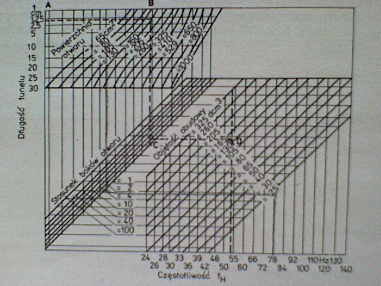

    Oznaczenie GDN 20/30 sugeruje moc 30W. Dla 20cm głośnika 8cm BR starczy, z długością to już znacznie gorzej. Ważna tu jest objętość obudowy, oraz Fh, najczęściej równa rezonansowi głośnika Fr (najczęściej = nie zawsze, ale od biedy można się na tym opierać jeżeli nie mamy możliwości przeprowadzenia pomiarów).
    Zamieszczam rysunek który powinien pomóc. Pochodzi z książki Aleksandra Witorta "Zestawy głośnikowe" (swoją drogą, to moja biblia...). Cała magia polega na tym, że bierzemy sobie Fr głośnika (bardzo łatwa do zmierzenia, wystarczy generator np. z komputera, jakiśkolwiek wzmacniacz i miernik, najlepiej wychyłowy żeby nie zakłamywał względem częstotliwości, a najlepiej oscyloskop, oraz rezystor. W internecie jest sporo opisów pomiarów Fs głośników) oraz litraż budy i podstawiamy do namogramu, gdzie odczytujemy długość BR przy danej jego powierzchni. Można tą metodę stosować, gdy nie znamy dokładnych parametrów głośnika. Obudowę można względnie oszacować po samym wyglądzie głośnika, masy układu drgającego, powierzchni, sztywności zawieszenia itp. itd. Ciężko "o tak o" wytłumaczyć słowami całą "procedurę" bo opiera się raczej na praktyce jak ściśle określonych regułach które łatwo przekazać. Przy 20cm można próbować budy rzędu 15-30l w zależności o jaki chodzi (tu zastanawiałbym się nad 20-25l). Mimo to, bardziej polecam 2-3 nieprzespane noce przesiedziane przed kompem w poszukiwaniu parametrów (zwłaszcza że GDN 20/30 nie jest chińskim "no name"), bądź ich zmierzenie i użycie programu przeznaczonego do liczenia/symulowania obudowy. Inna sprawa, czy głośnik nadaje się na obudowę otwartą... Gdzieś na elektrodzie jest temat dotyczący robienia obudów, można tam się doinformować jak ktoś chce.
