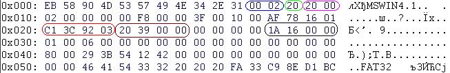

    mamy z koleżanką poważny problem z dyskiem.
    Otóż zachciało jej się zmienić system win98 na xp, i dała kompa jakiemuś frajerowi który jej to zrobił.
    Głąb zainstalował dysk na partycji 2,5 gb i jej nie powiększył ( zostawił nieużywane 6 gb), po instalacji xp oczywiście było mało miejsca (plik wymiany) nie mówiąc już o instancjach programów.
    Próbując zwiększyć rozmiar dysku C przy pomocy P. Magic 8 zawsze wyskakiwał błąd prze 47% zaawansowania Error #27 Cannot lock Drive.
    Dziwne bo z nieprzydzielonych 6 Gb spokojnie zrobił kolejną partycję bez błędów.
    w związku z faktem iż na C nic nie było skasowaliśmy tą partycję i po tej operacji już poszło wszystko dobrze bo na nowo utworzył już większą bez problemu. Cały czas była widoczna i dostępna partycja D (ważne pliki, min. zdjęcia dziecka)
    Niestety nie można było zainstalować Xp nie wiedzieć, czemu po wybraniu partycji c: formatowaniu, wstępnym kopiowaniu i po pierwszym resecie kiedy chciał się już z dysku odpalić wyskakiwał "błąd systemu operacyjnego lub brak ..." ręcznie z dyskietki go sformatowałem i fdisk /mbr i sam się uruchomił na partycję c systemową wszedł (dos).
    Myślałem że już po problemie, ale kolejna instalacja xp i znowu to samo "po wybraniu partycji c: formatowaniu, wstępnym kopiowaniu i po pierwszym resecie kiedy chciał się już z dysku odpalić wyskakiwał "błąd systemu operacyjnego ".
    Lecz to nie jest najgorsze, że nie można zainstalować systemu, lecz to iż jest teraz jedna partycja C: (zniknęła b. ważna partycja d: sad.gif )
    choć dziwnie pokazuje "zarządzanie dyskami" iż c: pojemność 8,7 GB ( na obrazku G:\ bo odłączyłem do swojego kompa jej dysk), a poniżej obrazkowo dysk widnieje jako 37,27 GB
    http://www.plikus.pl/zobacz_plik-dysk_moniki-90456.html hasło: dysk
    nie wiem co teraz zrobić zależy nam bardzo na odzyskaniu szczególnie zdjęć i faktur .

    model
    ID modelu ST340810A
    Numer seryjny 3FB1229C
    Numer wydania 3.34

    lippo
    Posty: 10
    serdeczne dzięki, okzo jesteś wielkiiiiiiiiiiiii
    zafascynowało mnie to jak "szybko " wróciliśmy do pierwotnej sytuacji.
    Juto instaluję Xp, ciekawe czy teraz pójdzie (ostatnio po resecie pokazywał "brak systemu operacyjnego"
    jeszcze raz wielkie dzięki
    napiszę jutro czy poszedł system
