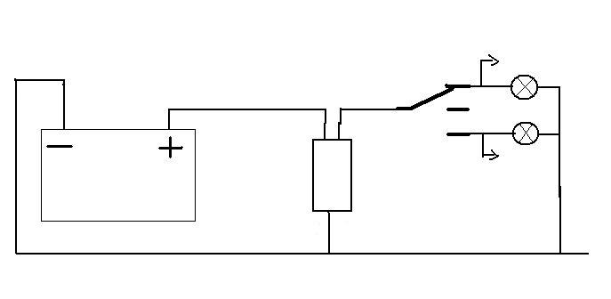

    Mniej więcej tak :
    Schemat podłączenia kierunkowskazów 12V: przerywacz, przełącznik 3-pozycyjny, żarówki
    Strzałki do następnych żarówek, razem powinno być ich tyle ile pisze na obudowie przerywacza, inaczej nie będzie działał prawidłowo (ilość błysków od 60 do 90 na sekundę). Na przerywaczu powinny być napisy typu 30, 85, czy coś takiego. Nr 30 oznacza chyba zasilanie +12V ale nie pamiętam dokładnie. Przerywacz masz szanse podpiąć na 50% dobrze, więc jak coś to przekładasz wtyczki.

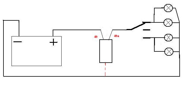

  • #10 4587598

    Jak zrobiłem to według twojego rysunku to żarówka słabo świeci a nie mruga?????
    Pisałem, że:
    adams987 napisał:
    Strzałki do następnych żarówek, razem powinno być ich tyle ile pisze na obudowie przerywacza, inaczej nie będzie działał prawidłowo (ilość błysków od 60 do 90 na sekundę). .
    Więc na jednej żarówce nie będzie działał prawidłowo. Tam pisze np 2x21W+5W, co oznacza , że należy podłączyć dwie żarówki 21W i 5W to kontrolka. Powiedzmy, że te 5W można sobie darować ( minimalna odchyłka od prawidłowego migania)

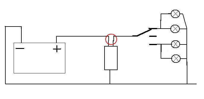

    A mi na przerywaczu pisze 12v 2x21w?????

    No to właśnie 2 żarówki muszą być podłączone o mocy 21W każda. Jakby coś było nie tak to zamień końcówki na przerywaczu ( czerwone kółko)

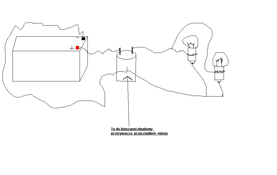

    Zrobiłem to tak tylko nie działa i co???? Schemat podłączenia kierunkowskazów 12V: przerywacz, przełącznik 3-pozycyjny, żarówki

    Probowałeś zamienić końcówki na przerywaczu ( ta oznaczona 30 to powinna być do + akumulatora, jeśli są oznaczone)? Obudowa ma blaszkę z otworem na śrubkę do przykręcenia ?

    Przerywacz jest srebrny blaszany, z góry są dwie wystające blaszki jedna opisana 49a a druga 49 a z dołu w blaszanej obudowie jest dziura i widać środek przerywacza a na nim jest napisane 8582.19/50 12v 2x21W to jest cały opis tego przerywacza i podłączyłem to tak jak narysowałem na rysunku i nie działa

    To 49 do plusa a 49a do żarówek (przez przełącznik). Masa może nie być potrzebna , ale skoro obudowa jest metalowa to raczej jest przykręcana do masy pojazdu. Innej możliwości nie widzę.

    Jedynie to czerwone połączenie przerywane nie wiem czy jest konieczne, ale jak pisałem normalnie obudowa jest przykręcona do pojazdu czyli do minusa.

    Ale jak można podłączyć żarówkę,przerywacz i akumulator szeregowo?? tak jak wszystko?? jak możesz to dokończ mój rysunek???

    Jak masz ten wcześniejszy obwód to zepnij razem przewody od przerywacza, jak żarówki zaświecą to przerywacz do wymiany
