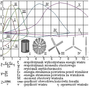

    Dzisiejsze wymogi dla konstrukcja 2,5 x Φ 1 m to około 2,5 kW.
    Budowa małej elektrowni wiatrowej domowym sposobem
    Lebieżny to ostatni w tym wykresie na SZYBKOBIEŻNOŚĆ - z osiągnięć na przestrzeni dziejów.Porównaj wydajność
    http://www.rotal.pl/www_stare/energia/turbiny.htm
    i NIE ROZSMIESZAJ bo są i nowe turbiny.

    Jesiotr1 widzę że jesteś nastawiony na nowoczesne rozwiązania ale mają one kilka wad, nie dość że koszt zbudowania takiej turbiny jest bardzo wysoki to technologia budowy nie pozwala wykonać takiej turbiny w warunkach domowych. Następną sprawą jest pytanie jakie inne rozwiązanie rozpocznie prace przy 1m/s bo tylko takie rozwiązanie wchodzi w rachubę w moich warunkach.
    Życzę powodzenia w budowie turbiny świdrowej i uzyskania mocy 100W w warunkach nominalnych.
    PS jaki parametr jest na osi x bo nie widać tego na rysunku.

    Ten parametr to "Z" - szybkobieżność.Swoje "zamiary" czytaj na linii "I"
