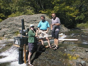

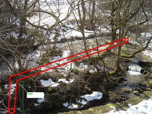

  • #16 3928053
    k-klejna
    Posty: 13
    Ocena: 5
    Moze i wielkie kola i pradnice wolnoobrotowe sa najlepszym rozwiazaniem i stosowanym jeszcze 'za niemca' ale sprawnosci sa marne jesli chodzi o uzyskanie pradu.
    Niemcy uzywali ich bezposrednio do napedu pil w tartakach samymi przekladniami mechanicznymi.
    A na gorskim strumyku nie da sie tez wiele wymyslic czy schowac.
    Ciekaw jestem jak tam by wyszlo takie cos jak opisane w 'Mlodym Techniku'
    http://darmowa-energia.eko.org.pl/
    Sam planuje cos takiego jak na zdjeciu
    Pomysł na elektrownie wodną, dla doświadczonych elektryk
    A wygladac mialo by tak:
    tylko ukryte pod warswa ziemi na 'wyspie' tak by nikt tego nie widzial
