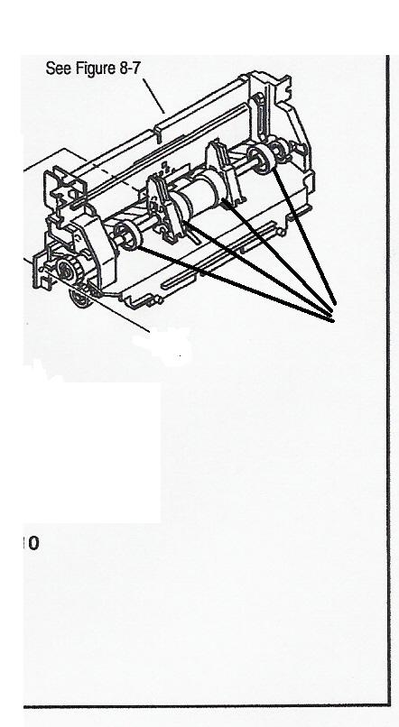

    Problem polega na tym że po włożeniu papieru do zasobnika jest ok, pali sie zielona dioda i niby jest ok, jak chce cos wydrukować kartki nie pobiera...czy to wina separatora? jesli on jest padniety to chyba ciagnie wszystkie?u mnie nie wciaga nic...jesli złapie to po pójdzie o 1 cm...za kilka sek o jeszcze 1 cm i tyle, nie wiem jak to sie kreci jak działa prawidłowo bo ja dopiero kupiłem.

    laserjack napisał:
    Drukarce potrzebna jest solidna konserwacja. Trzeba ją rozebrać ocenić stan separatora papieru wraz z ślizgaczami bocznymi, rolki pobierającej, rolek ciągnących/idller roller/. W zależności od stopnia zużycia, mozna te części przeczyścić lub wymienic na nowe. Rolka jeśli raz nie pociągnie papieru, obraca się drugi raz, a póżniej drukarka wyświetla błąd
    Trudno mi ocenic stan separatora ponieważ nie wiem jak wyglada sprawny, pewne jest to że za pierwszym razem nie ciągnie i próbuje drugi raz i wtedy pociaga ten drugi cm i błąd.
    Także chyba najlepzym wyjsciem bedzie zakup tego :
    Link do aukcji usunąłem. [Mirek Z.]
    Czyte rolki od których idą kreski mają być zablokowane?

    Jesli chcesz, aby drukarka posłużyła ci dłużej kup orginalne produkty HP, to na aukcji to są częsci OEM/kompatybilne/ o których mam kiepskie zdanie, zwłaszcza o separatorach. Rolki zaznaczone na rys. muszą się obracać lużno, mają za zadanie aby papier sie przesuwał równomiernie, nie maja one wpływu na pobór oraz ciągniecie papieru. Separator sepparuje kartki, za pobieranie jest odpowiedzialna rolka poboru papieru/pickup roller/ oraz rolki ciągnące/idller roller/ . Jesli drukarka od nowości nie była rozbierana to rolka jest pewnie orginalna w takie wzorki na gumce, teraz stosuje sie rolki karbowane lub w poprzeczne paski na gumce.

    Drukarka drukuje, jakos wciaga papier ale wiem juz że działa!
    Problem był własnie w rolkach ciągnących idller roller ponieważ luz był na zebatce i wogóle ich nie napędzał, wsadziłem podkładke i jest ok!
