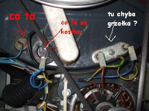

    ok jutro polece i kupie. jak nie to oddam , a mam pytanie jeszce inne , widzę i czuję że pasek dobrze jest naciągnięty - silnik suchy i nic po nim nie widać . Jak sprawdzic sam silnik ?? i jak sprawdzic sterowanie ?? oraz co to są na foto za cuda :D grzałka z prawej na 99% a te dwa z lewej ? A i jeszcze jedno , czy próbować mogę jeśli pralka nie jest podłączona do wody ?? na sucho ??

    Od lewej - termostat regulowany, termostat stykowy, grzałka. Na sucho, to możesz sprawdzić tylko czy wiruje.

    Pierwszą czynnością jaką robi pralka(oprócz blokowania drzwiczek)to nabranie wody.Bez wody to możesz posprawdzać miernikiem przejścia na elementach.Te dwa cuda to czujniki temperatury.Silnik możesz podłączyć na krótko sposób opisany na forum.

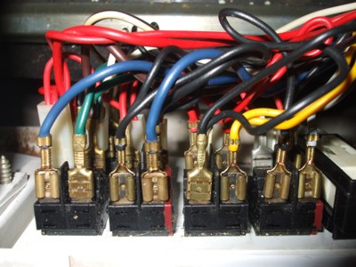

    Choinka no :( teraz i ta druga dobra mi nie chodzi w 100% jak przedkładałem panel :cry: załączam zdjęcie jak mam podpiętą , bo po schemacie jestem tępy jak trup - powiedzcie mi co sie dzieje jak nie wypąpowuje wody - nie wiruje - wyprała ale nie wylała brudnej i nie nabrała czystej :( chyba cos popieprzyłem - jak mają iść kable na99% dobrze są a programator ma takie 3 duże wtyki jakie kolory mają iść od góry i czy jest róznica jak obróce ? o na opak o 90 stopni. zaraz sie potne...

    powiem tak miałem taką samą pralkę w domu , a zakupiłem zepsutą ( padł programator ) a że kolega miał panel i programator to wziąłem. Panel przełożyłem do mojej bo był brzydki i porysowany i chciałem przełozyc i dupa :( pierze ,ale nie wiruje i nie spuszcza wody ! patrząc po kablach w dwóch pralkach jest ok , ale martwie sie ze podczas przekładania 3 dużych wtyczek do programatora mogłem pomylić kolory z 1 do 3 i na opak lub obrucić o 180 stopni czyli górą do dołem . Jestem juz trup :( moja mnie wywaliz domu .
    w góry dodałem fotke nr 3 tam jest pokazane programator z wtykami - sądząc po schemacie mam dobrze , ale czy nie dałem góry do dołu a dołu do góry :/ CZY COS SIE MOZE STAĆ ?? uueee
  • #14 4605744
    eeban
    Specjalista AGD
    Posty: 6425
    Pomógł: 385
    Ocena: 1497
    kolory na kostkach powinny sie pokryć z kropkami na programatorze >>są też kolorowe >>>>czyli czerwona kostka do czerwonej kropki :D
    A Jestes pewny że są na każdym programatorze ??? Bo ja mam dwie te same i na żadnej nie ma kropek.
    JEDNA już działa :D ta co wymieniałem kondensator - tez popie.... wtyki te 3 duże , jedna na opak :/

    Czyli wymiana kondensatora byla zbedna?
    NIE NIE jak pisałem mam takie dwie :P i w tej 1 pomogło w 100% zmieniłem kondensator czy jak to sie zwie , a potem w 2 zaczeło się coś dziać po wymianie panelu.
    hula i pierze
    Druga juz tez chodzi - 3 wtyki tez były dobre , ale luźny zielony :/
    DZIĘKI za wszystko , do usłyszenia ..!!

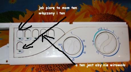

    gucio27
    Posty: 31
    Mirku , ale ja zawsze prałem z tymi dwoma guzikami i było ok , a po zmianie panelu cos sie porobiło . Przycisk 4 jest aby pralka nie wirowała. Nawet jest tam zaznaczone.
    Teraz wylewa mi wodę i płucze ok , ale chyba nie grzeje :( mać no ... i jakos dziwnie z przerwami wiruje ? oraz na początku jak by za mało wody sobie lała , ja juz nie wiem co może tam się kryć.
