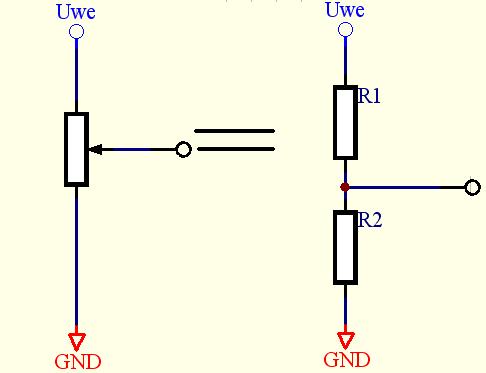

    #8 4610989
    jony
    Specjalista elektronik
    Posty: 7541
    Pomógł: 1821
    Ocena: 880
    daniel.mil napisał:
    wydawało mi się że rozumiem ale teraz już nie :/
    tzn. jak przekręcę potencjometr to zmieni mi
    się też rezystancja, a za tym górna częstotliwość
    odcięcia? Wydawało mi się że pasmo jest z góry
    ustalone a potencjometr tylko reguluje głośność
    wybranego pasma.
    najlepiej by było gdybym wiedział o jakie rezystory
    chodzi...
    Nic sie nie zmieni.
    Zobacz na schemat
    Mikser, wpływ kanału na drugi? Potencjometr? Miksowanie?
    Gdzie na drugim obrazku masz schemat zastępczy potencjometru.
    Jak widać dla napięcia Uwe nasz potenciometr zawsze ma te 100KΩ.
    A kręcąc suwakiem potencjometru zmieniamy tylko stosunek R1 do R2.
    I tak w górnym położeniu suwaka R1=0Ω; R2=100KΩ (Uwy=Uwe)
    W środkowym mamy R1=R2=50KΩ (Uwy=0.5Uwe) no i gdy suwak będzie na samym dole mamy R1=100KΩ; R2=0Ω (Uwy=0V)
