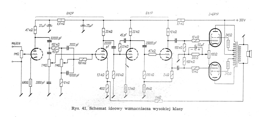

    Swat
    Posty: 169
    Ocena: 8
    A co pan sądzi o tych wzmacniaczach.
    Jaką moc można z nich uzyskać?
    Który z nich wydaje się być najlepszy?
    • Czy lampa 6H2Π-EB to rosyjski zamiennik ECC-82? Parametry i zastosowanie wzm4.gif (55.98 KB) Musisz być zalogowany, aby pobrać ten załącznik.
    • Czy lampa 6H2Π-EB to rosyjski zamiennik ECC-82? Parametry i zastosowanie wzm3.gif (86.88 KB) Musisz być zalogowany, aby pobrać ten załącznik.
    • Czy lampa 6H2Π-EB to rosyjski zamiennik ECC-82? Parametry i zastosowanie wzm2.gif (24.57 KB) Musisz być zalogowany, aby pobrać ten załącznik.
    • Czy lampa 6H2Π-EB to rosyjski zamiennik ECC-82? Parametry i zastosowanie Wzm1.gif (35.45 KB) Musisz być zalogowany, aby pobrać ten załącznik.
  • #19 438888
    AlekZ
    Specjalista - lampy próżniowe
    Posty: 2312
    Pomógł: 85
    Ocena: 2863
    Pierwszy z zamieszczonych (wzm4) na lampach 6N2P i 6P14P jest z pętlą ujemnego sprzężenia zwrotnego, obejmującego transformator wyjściowy, stopień wzmocnienia napięciowego i końcówkę mocy.
    Jako, że końcówka mocy jest przeciwsobna, da zapewne coś koło 10-11W.
    Końcówka mocy jest ultraliniowa więc będą małe zniekształcenia nieliniowe. Filtr zasilacza z dławikiem. mimo stosunkowo małych pojemności filtru przy dobrym dławiku nie będzie przydźwięku.
    Posiada regulator siły głosu. W pewnych okolicznościach może mieć za małą czułość.
    Drugi z tych układów (wzm3) z racji tego, że lampy są zrównoleglone w końcówce mocy da zapewne wiekszą moc wyjściową, coś koło 20 watów.
    Ujemne sprzężenie zwrotne obejmuje stopień wzmocnienia napięciowego, końcówkę mocy i trafo. Przypuszczalnie ma za biedny filtr zasilacza, co może objawiać się przydźwiękiem sieci, mimo, że prostownik jest lampowy pełnookresowy. ale to tylko moja sugestia" na czuja." Dałbym filtr z dławikiem.
    Nie ma ultraliniowej końcówki mocy. Wymagać będzie starannego sparowania lamp. Brak regulatora siły głosu, co nie jest problemem. Warto chyba byłoby dołożyć jeden lub dwa stopnie wzmocnienia napięciowego.
    Trzeci (wzm2) ma błąd na schemacie. Ale nieważne. Ma pojedynczą końcówkę mocy i da zapewne jakieś 4-5W. Regulator barwy na wejściu. Ja bym dał za pierwszym stopniem wzmocnienia.
    Czwarty(wzm1)-wysokiej klasy jak zapewnia podpis -może być naprawdę niezły. Ultraliniowa końcówka mocy i jeszcze dodatkowa pętla usz obejmująca wszystko od drugiego stopnia wzmocnienia począwszy.
    To sprzyja małym zniekształceniom nieliniowym.
    Regulacja barwy tony niskie i wysokie. Czułość zapewne znaczna. Dla pełnego wysterowania wystarczy zapewne 20-50mV sygnał na wejściu. Potencjometr dla równoważenia niewielkiej asymetrii lamp końcowych. Dość prosty, ale skuteczny inwerter fazy. Jaką da moc? Nie chce mi się patrzeć na dane lampy. W ciemno rzucę, że coś koło 10-12W.
    Wymaga parowania lamp.
    Który układ wybrać? Nie wiem przyjacielu. Do układu trzeciego możesz dać wspomniany trafo głośnikowy. Układ prosty i na dobry początek dobry do eksperymentów.
    Chcesz coś lepszego? Wybierz ostatni wariant.
    Zresztą inni doradzą ci pewnie jeszcze coś innego. Tyle zdań ilu Polaków.
  • #20 438920
    Swat
    Posty: 169
    Ocena: 8
    Dziękuję za tak wyczerpującą odpowiedź. Z tego co pan tu napisał ja byłbym za wzm3. Tylko jest taki mały problem:
    Na wzmacniaczach się zabardzo nie znam a pan napisał żeby dołożyć filtr z dławikiem(gdzie i jaki-nie znam się na tym), regulator siły głosu i stopnie wzm. napięciowego(o tym to nawet nie na mowy żebym coś takiego sam wymyślił i nałożył na schemat-nawet nie wiem co to)
    A jeszcze jedno: o co chodzi z tym parowaniem lamp?
    A tak na marginesie jestem na tym etapie (w dziedzinee elektroniki oczywiście) że jeżeli dostanę schemat (z opisem) jakiegoś urządzenia to według niego zrobię sobie płytkę, polutuje wszystkie potrzebne elementy i go uruchomię. Ale jeżeli na schemacie jest jakikolwiek nawet najbanalniejszy błąd to ja go nie znajdę. Chcę nawiązać do tego, że jeżeli ktoś opisałby mi schemacik, naniósł ewentualnie poprawki lub dodał coś nowego podnoszącego walory danego urządzenia, to byłbym niezmieernie wdzięczny. Wtedy dopiero mógłbym zrobić sobie wzm. lampowy o którym ciągle marzę ale bez pomocy ani rusz.
    Moja propozycja to wam3
    opis kondensatorów, rezystorów(ich moce), naniesienie na schemat poprawek jakie zaproponował pan AlekZ
  • #21 439214
    AlekZ
    Posty: 2312
    Pomógł: 85
    Ocena: 2863
    Parowanie lamp-to dobieranie ich po dwie (lu niekiedy po cztery) o identycznych parametrach. Błąd na schemacie polega na tym, że katoda drugiej lampy nie jest podłączona dla prądu stałego. Opornik 1 k tam się znajdujący powinien mieć łączenie z masą układu. Co do regulatora barwy-może zostać jak jest na tym schemacie. Ja bym jednak dał go za pierwszym stopniem wzmocnienia. Mozna ten układ złożyć tak, by można go było łatwo modyfikować. Ułatwi to zabawę z nim. Układ pewnie będzie realizowany jako stereofoniczny? Należy wtedy dać cały identyczny układ dla drugiego kanału i odpowiednie potencjometry podwójne.
    Wróżę trochę kłopotów z ich dostaniem, ale są to trudności do pokonania.
    Co do zasilacza- jest taki transformator TS 40/4539 produkowany obecnie przez zatrę. Filtr z dławikiem (niestety trzeba będzie go zamówić albo skądś wymontować). Indukcyjność przynajmniej kilka henrów.
    Potem może narysuję ten układ z proponowanymi zmianami.
