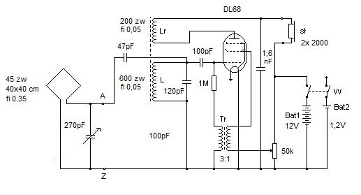

Obwód rezonansowy musi być wykonany jako miniaturowy. Nie można w takiej sytuacji liczyć na budowę cewek o dużej dobroci. Dobroć rzędu 60, to wszystko na co można w takich warunkach uzyskać. Próby wykazały, że stosując dzielony karkas i mały rdzeń ferrytowy wkręcany w ten karkas można nawinąć 600 zwojów drutu o średnicy 0,05 mm i otrzymać w ten sposób cewkę o indukcyjności maksymalnej rzędu 6 mH, zaś bez rdzenia cewka ta ma indukcyjność około 2,5 mH. Z uwagi na to, że cewka reakcyjna powinna mieć około 1/3 ilości zwojów cewki rezonansowej (siatkowej) uzyskujemy orientacyjną liczbę zwojów cewki reakcyjnej równą 200 zwojów.
Zbudowane na próbę klasyczne reakcyjne radio grało dobrze przy napięciu anodowym 9V, ale trzeba było pomyśleć, jak sensownie regulować reakcję i jak zrobić, aby to radio było radiem refleksowym, aby dzięki temu można lepiej wykorzystać lampę. Rozpatrując różne metody regulacji reakcji doszedłem do wniosku, że regulacja napięciem w siatce drugiej za pomocą miniaturowego potencjometru jest najpraktyczniejsza, natomiast regulację poprzez odsuwanie cewki reakcyjnej trzeba było odrzucić jako nieprawtyczną. Regulacja potencjometrem w siatce drugiej jest płynna, pracuje „miękko” i nie ma potrzeby manipulowania położeniem cewki reakcyjnej. Do zawrócenia sygnału m.cz. jeszcze raz do lampy posłużył miniaturowy transformator międzystopniowy (prawdopodobnie od aparatu słuchowego) o przekładni 1:3. Uzwojenie pierwotne ma oporność około 400 omów (łączone z siatką drugą lampy), uzwojenie pierwotne około 1200 omów, ale brak jest bliższych informacji dotyczących danych nawojowych tego transformatora. Jeśli ktoś będzie chciał takie lub podobne radio zbudować, będzie musiał zapewne sobie nawinąć sam na trochę większym karkasie z rdzeniem permalojowym. Koniec końców, powstał powstał układ radia pokazany na schemacie.
Wzmocniony sygnał m.cz. , wydzielony w uzwojeniu pierwotnym transformatora został podany do obwodu siatkowego lampy. Dzięki temu nastąpił kilkukrotny wzrost wzmocnienia. Gdyby potencjometr miał oporność nie 50 a 500 kiloomów, byłoby możliwe włączenie go między siatkę drugą a plus napięcia anodowego, jednak nie znalazłem takiego miniaturowego potencjometru. Możliwe byłoby wówczas wyłączanie odbiornika wyłącznikiem jednosekcyjnym poprzez wyłączenie żarzenia i jeszcze dalsze ograniczenie prądu pobieranego z baterii, bez potrzeby rozpływu tego prądu do masy przez potencjometr. Mając jednak do dyspozycji potencjometr o oporności 50 kiloomów uziemiłem jego dolne wyprowadzenie, a do wyłączania radia zastosowałem dwa miniaturowe wyłączniki. Pobór prądu z baterii anodowej nie przekracza 0,7 mA, co przy pojemności baterii anodowej 55 mAh zapewnia około 80 godzin pracy bez wymiany tej baterii. Z uwagi na to, że lampa pobiera prąd żarzenia 25 mA, przy pojemności akumulatora żarzenia 170 mAh zapewnia to około 7 godzin pracy baterii żarzenia. Po tym czasie akumulator ładuje się, bez wyjmowania go z radia.
Strojenie radia odbywa się za pomocą miniaturowego śrubokrętu poprzez pokręcanie rdzenia ferrytowego. Strojenie jest konieczne przy zmianie współpracującej anteny.

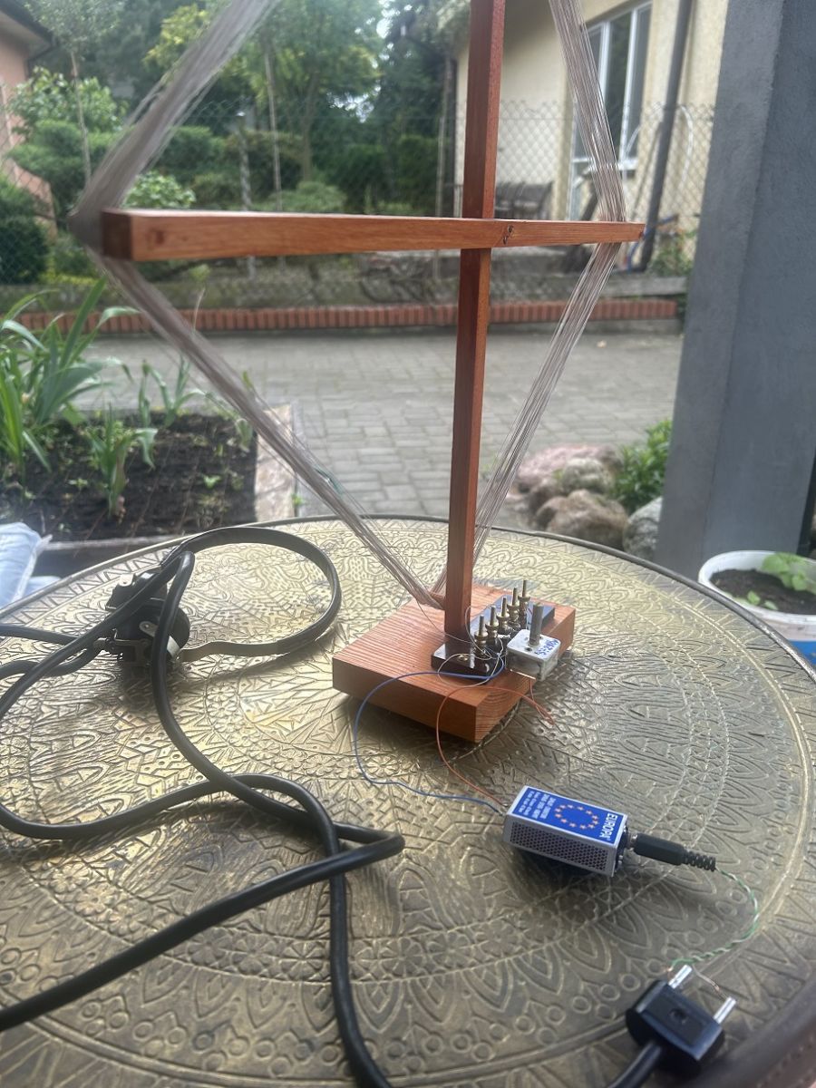

Próby wykazały możliwość współpracy radia z anteną ramową. Przy rozpiętości ramy 40 x 40 cm i liczbie zwojów tej anteny wynoszącej 50 zwojów indukcyjność anteny wynosi około 2,5 mH. Nawinięcie wykonano drutem miedzianym o średnicy 0,35 mm izolowanym bawełną. Dołączając do tej anteny kondensator strojeniowy od radia tranzystorowego można dobrać optymalne warunki pracy tej anteny. Strojenie prowadzi się wówczas następująco: Najpierw przy przekroczonym progu reakcji kręci się rdzeniem cewki w radiu. Gdy audycja staje się słyszalna na tle gwizdu reakcji, reakcję zmniejsza się do zaniku wzbudzenia i kondensatorem dołączonym do anteny szuka się optymalnego dostrojenia na największą głośność i czystość odbioru. Jeśli antena ramowa ma współpracować tylko z tym radiem, to do anteny można dolutować na stałe kondensator, a dostrajanie prowadzić wyłącznie przez pokręcanie rdzeniem cewki w radiu. Odbiór na antenę ramową w odległości około 190 km w linii prostej od nadajnika jest wyraźny, ale głośniejszy jest odbiór przy użyciu klasycznej anteny (około 20 m) i uziemienia. Siła głosu jest tak duża, że przy odbiorze na słuchawki konieczna jest regulacja potencjometrem, daleko przed punktem wzbudzenia reakcji. Próby z klasyczną anteną i uziemieniem, przeprowadzone w Krakowie, w odległości około 330 km od nadajnika wypadły też pomyślnie.
Próby odbioru z użyciem anteny ferrytowej dały gorsze wyniki. Choć odbiór był możliwy, to siła głosu jest jednak niewielka.

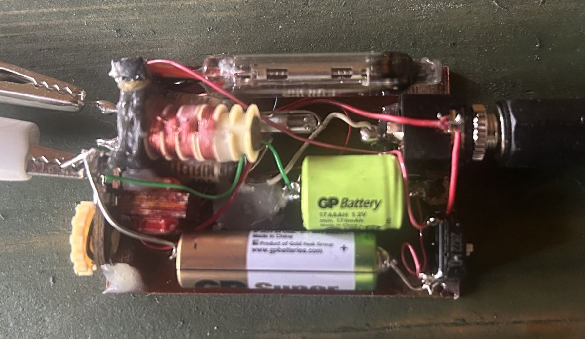

Lampa została zamontowana na „podstawce” z wyciętych 5 pinów podstawki precyzyjnej pod układ scalony. Podstawka ta została przyklejona do karkasu cewki. Na tak wykonanym „chassis” zmontowano większość elementów odbiornika i przyklejono je do bakelitowej płytki o wymiarach denka od „szufladki pudełka zapałek. Do akumulatora żarzenia dogrzano blaszki niklowe (blacha o grubości 0, 15 mm a następnie uzyskane „wąsy” dolutowano do oczek lutowniczych przymocowanych do płytki bakelitowej.
Aby słuchawki było wygodnie odłączać, odbiornik jest wyposażony w gniazdko słuchawkowe „Jack”, które także zmieściło się we wnętrzu odbiornika.
