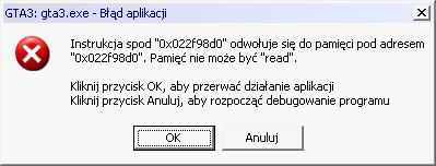

    I oto problem: Gra, uruchamia się, ale!
    Nie mozna zmienić rozdzielczości, przy próbie ingerencji w roździelczość wyskakuje:
    "Addres vindi.... Error... 0x0... nie pamietam numerka" Cannot be Read.
    Ok, 640x480x16, masakra...
    Ale co, gorsze, w grze niesamowicie "coś" smurzy, zielona mgła, zielone cienie.
    Po chwili idzie sie przyzwyczaić ale...
    Sprawdzana gra na wersji 1.0 bazowej, na 1.1 na innych sterownikach do grafiki, zawsze tak samo się gra zachowuje.
    Czy ktoś spotkał się z takim problemem?

    Jeżeli nie wyraziłem sie jasno to:
    Windows XP Prof SP2 PL BOX oryginalny
    GTA3 PL v1.0 oryginał
    Wszystkie aktualizacje do XP-ka zainstalowane.
    GTA3 wszystkie poprawki ( patche ) zainstalowane.
    Dokładna treść komunikatu, napiszę jak będę w domu.
    GTA3 - Problem ze zmiana rozdzielczości -Oryginał!
    Oto całe zamieszanie...
    Jakies pomysły?

    Gdybym na google, znalazl to czego szukam, to bym TU nie pisal, wszystkie z wymienionych porad, sa... "poradami'. Komputer w 100% sprawny,ram, rgaf, mb, etc... system swierzy, komputer nie podlaczony do internetu. Co lepsze na tym samym komputerze z Windows Vista Home Premium, dziala bez problemu.

    Problem rozwiązany. Problem tkwił w "ASUS Enhanced Driver" Który instalował się z paczką sterowników. Vista, przecież sama w sobie ma stery wiec nie instaluje komponentu.
