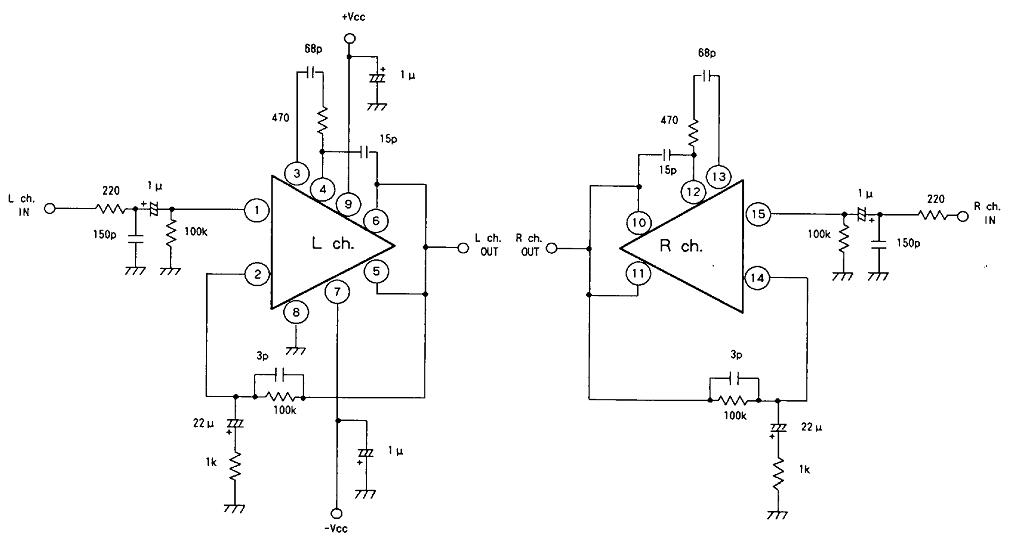

    Mam ampituner BASF D 5060 ,wszystkie trany w końcówce były pojarane ,siedzi w nim też hybryda STK3082 chyba jako jakiś stopień sterujący, ma dopisek Voltage Amplifier ,zarówno przed jak i po wylutowaniu tranzystorów jak wzmacniacz stoi włączony do prądu ,ale nie ma sygnału dźwięku podanego to ta hybryda ma gdzieś 40-45 stopni ,napięcia z zasilacza są prawidłowe ,zajrzałem w jej note katalogową i na nogach 5 i 11 out(-) oraz 6 i 10 out(+) są napięcia dodatnie ok 12-20v ,czy przyczyną spalenia wzmaka mogła być ta hybryda i poszło łańcuszkiem ,czy może te napięcia są prawidłowe???

    No moze byc cieżko najlepiej wylutuj hybryde i zmontuj wszystko na plytce uniwersalnej ale bez tranzystorow koncowych ;)

    Wylutowałem ją ,nie mam kasy na płytke i elementy ,zamówiłem hybryde i wszystkie trany z TME z tym że trany to zamienniki i czekam na paczke ,a hybryda zamówiona z TME ma oznaczenie STK3082MKIII. Mierzyłem tą hybryde miernikiem na przebicia i nie ma żadnych;/ a jak była w płytce ale z wylutowanymi wszystkimi tranami czyli sama i dostała napięcie ,to na wyjściach było jakieś 8-20v i się wahało ,teraz sobie przypomniałem że w momencie pomiaru było włączone radio więc dostawała chyba sygnał z przedwzmacniacza ,czy to mógł być wzmocniony sygnał z radia i ona jest sprawna???

    Sproboj podac na nia tylko zasilanie bez innych elementow nie powinna sie grzac

    Zmontuj jakiś prosty wzmacniacz m.cz. (nawet starego kaseciaka można do tego zatrudnić) i badaj gdzie sygnał audio ginie.
    Ew doprowadź do źródła sygnał sinusoidalny (czy to z generatora czy nagrany na płytkę audio wygenerowany w jakimś programie muzycznym) i szukaj oscyloskopem gdzie go już nie ma.
