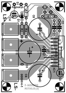

    Złożyłem wzmaka na TDA1562 i działa, ale nie tak jak powinien. Po pierwsze to nie świeci się dioda sygnalizująca stan wzmacniacza, a po drugie: wzmacniacz wzmacnia, ale idzie dobrze tylko gdy sygnał wejściowy jest baaardzo słaby, gdy zwiększę sygnał, w głośniku słychać muzykę, ale jest ona co jakieś 0,5s przerywana na około 0,3s. Im bardziej zwiększę sygnał wejściowy tym przerwy są większe. Sprawdzałem kilka krotnie ścieżki na płytce, ale nie widzę jakichś błędów. Jutro sprawdzę dokładnie jeszcze raz, ale póki co, wie ktoś co może być nie tak?

    Sam projektowałeś ? Czy wykonałeś wedle jakiegoś projektu ? Wzamacniacz ulega przesterowaniu to napewno. Posprawdzaj wszystkie luty. Czy ten TDA jest nowy czy z odzysku ?

    pcb znalazłęm w necie, 'tadek' jest nowy. Posprawdzam jeszcze te luty, moze coś znajde.

    a jakie zasilanie? bo chyba sprawdzasz na biurku, a nie w aucie? nie za mala wydajnosc pradowa źródła zasilania?

    też mi to przeszło przez myśl, zasilam ten wzmacniacz ze zwykłego zasilacza sieciowego, ale nie jest on chyba aż tak słaby... zasilałem też z tego zasilacza wzmacniacz samochodowy 2x30W i w pokoju grał dosyć głośno i nie było żadnych problemów.

    Ten wzmacniacz potrzebuje solidnego prądu do poprawnego działania. Podepnij go pod normalny akumulator (np modelarski 7Ah) naładowany do pełna.

    Tak to prawda że ta końcówka potrzebuje lepszego zasilacza, ale miałem przypadek z tymi końcówkami że po zakupie w sklepie były uszkodzone dopiero tzrecia była dobra (taka seria) sprubój podmienić tda

    Zgadzam się z forumowiczami powyżej co do napięcia, ta kostka ma 70W mocy i wewnentrzna przetwornice iwęc jej trzeba dać troszkę amperów ;-), ja zrobiłem dwa podobne wmacniacze do suba na tej kostce i działają juz z 2lata bez awarii i autem trzęsą ;-)

    Ja go zrobiłem od razu z filtrem dolnoprzepustowym na TL074, a dokładniej to był TDA1562Q ;-) z EdW, no i w Astrze troszkę łupało ;-), podłącz pod aku albo prostownik tak z 15A.
