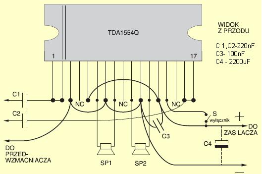

    Projektuję sobie zestaw 5.1 do pokoju i postanowiłem wzmocnić sygnał z karty muzycznej za pomocą prostego wzmacniacza na TDA1554Q do którego schemat znalazłem na forum elektroda.pl ( https://www.elektroda.pl/rtvforum/topic280318.html#1396875 ) . Niestety, po zmontowaniu układu (metodą na pajączka) układ nie chciał działać. nie dałem wprawdzie w odpowiednie miejsce pstryka, bo go nie chcę. jednak po złączeniu na stałe odpowiednich nóżek okazuje się, że choć muzyka leci to z ogromnymi trzaskami i cichsza niż bez wzmacniacza. Próba zamiany plusa z minusem nie skutkuje ;) używam do tego zasilacza 12V ze starej anteny, którego dioda dość mocno przygasa, gdy układ gra (z charczeniem). Czy ja coś popieprzyłem ?
    Aha, po podpięciu zasilacza z modemu 9V, 1A dzieje się to samo, poza tym sypie iskry przy podłączaniu do zasilacza, a układ TDA strasznie się grzeje :( . Poradzcie coś bo wydałem ponad 50 zl na ten sprzet a teraz dupa.

    ja cie nie potepiam tyklo mowie ze to za mało jak na tego scalka
    tak to powinno byc połaczone na "pajaku"

    wszystko mam dokladnie tak podpiete oprocz tego ze zamiast wylacznika mam kabelek na stale. Ile niby mialoby byc amperow do niego dodac ? Na tym antenowym ziwek jest a;e charczy okropnie, trzeba sie wsluchac zeby uslyszec dzwiek... Moze ktos z okolic strzelec Opolskich mi pomoze to zlozyc do kupy :(

    Zasilacz o wydajności około 4A z dobrą filtracją napięcia zasilania. Kondensator 10000µF powinien wystarczyć.
    Zasilacz wtyczkowy do zasilania przedwzmacniacza antenowego ma wydajność 100mA, a tyle ( a nawet więcej 160mA) to wzmacniacz pobiera w stanie spoczynku. Ten zasilacz 9V/1A ma zbyt słabą filtrację. Do prób może być, tylko dodaj równolegle kondensator 2200µF lub 4700µF.
    Pzdr.
    p.s. Na 500mA to można uruchomić wzmacniacz o mocy 2W, no może 5W.

    cholibka. Wpialem ten zasilacz z kondensatorem 2200 uF/16V zamiast dzwieku byly same trzaski, a uklad nagrzal w ciagu 10 sekund radiator do tego stopnia ze parzyl !!!

    Jeśli układ parzy na postoju to z reguły jest do wymiany:( mialem taki przypadek z tda1562q kiedy rozlozpny na podlodze w pokoju w pajaku zostal nadepniety przez czlonka rodziny:) zgrzytnelo i w glosniku pojawil sie pisk.Potem to juz tylk osie grzal jak diabli a przeciez ten ukladzik ma zabezpieczenia od zwarcia wyjscia do masy itp.Po to masz miernik zeby upewnic sie gdzie masz + a gdzie - zasilania zamiast przekladac kable na wzmaku przy zasilaniu.Duze prawdopodobienstwo ze usmazyles kosc po zmianie zasilania choc z reguly jest tak ze za pierwszym razem moglo ci poprosru gdzies nie stykac dlatego kosc nie grala a jak zmieniles bieguny to ja ugotowales i tyle :)

    A ja mam inny pomysł, połącz tą kostkę do zasilacza z odłączonym sygnałem i głośnikiem jeśli układ nadal się grzeje, a podłączyłeś go poprawnie to na 100% kostka jest do wymiany.
