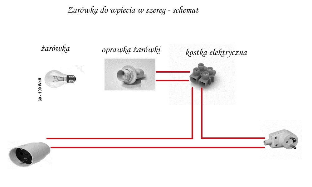

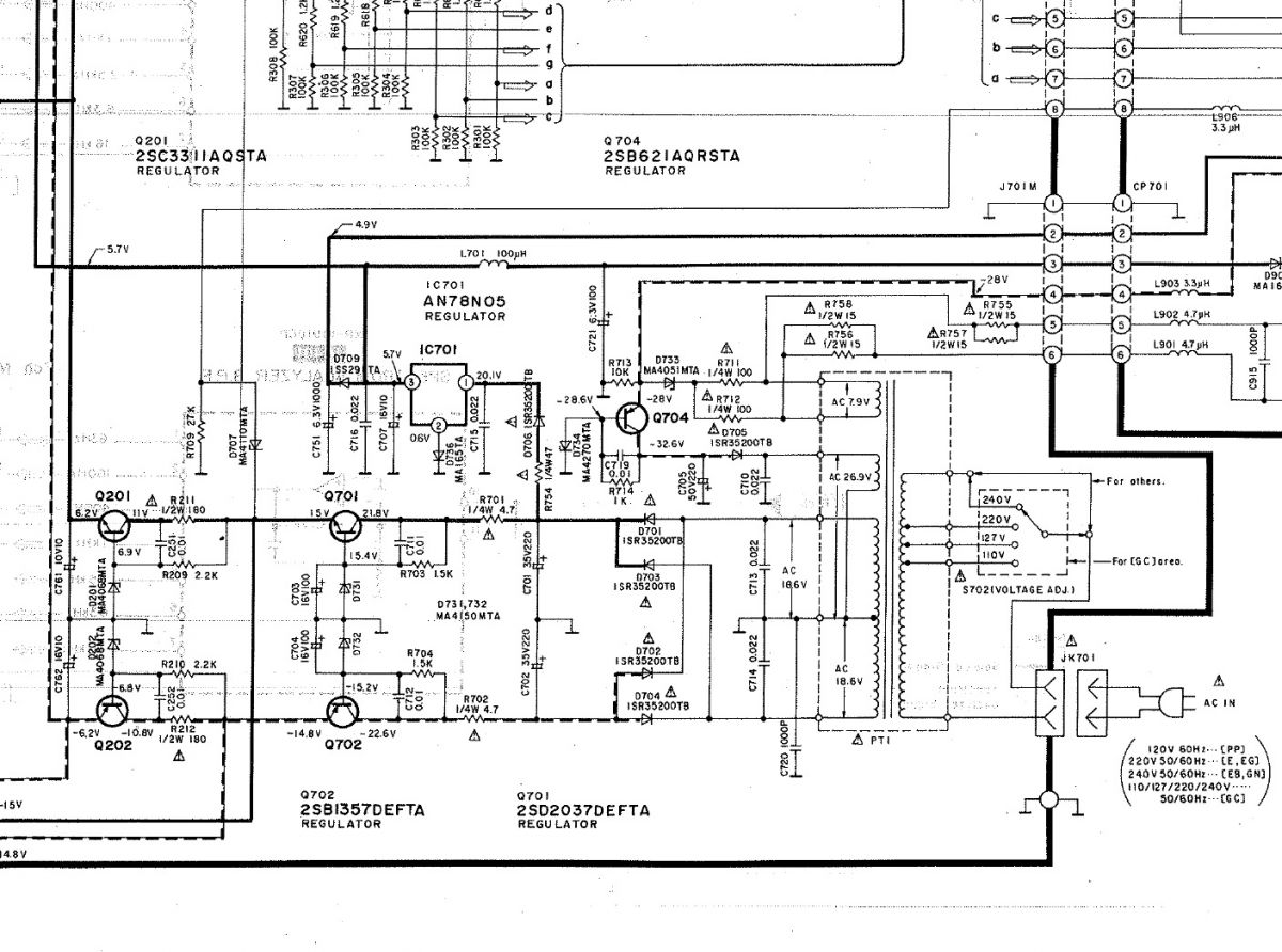

Użytkownik poszukuje transformatora do korektora Technics SH GE70, który został uszkodzony po podłączeniu do zbyt wysokiego napięcia (220V zamiast 120V). W dyskusji poruszono kwestie potencjalnych uszkodzeń innych elementów urządzenia, takich jak zasilacze stabilizowane i elementy elektroniczne. Ustalono, że transformator powinien mieć moc 20-25 VA, a także zasugerowano metody diagnostyczne, takie jak pomiar omomierzem oraz testowanie zasilania przez żarówkę. Wskazano na możliwość uszkodzenia elementów, które mogą nie być widoczne gołym okiem, co wymaga dokładniejszej analizy.
