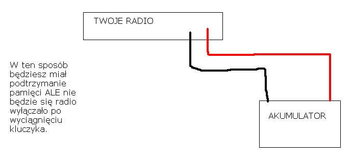

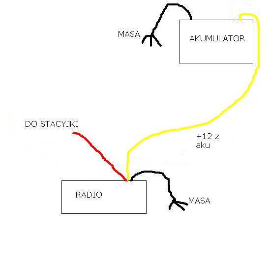

    Może narysuje Ci to :)
    Dlaczego mostkować kable zasilania radia w samochodzie?
    W tej sytuacji co masz radio podpinasz tylko + i - jeżeli chcesz mieć podtrzymanie pamięci. Nie ma opcji wyłączania radia za pomocą kluczyka, tzn jest ale nie będzie trzymało pamięci.

    no tak, pomyliłem dwa zagadnienia. wow - ja wiem? Dupne? Tak czy siak wysiadając z auta muszę wykonać skłon po panel, dodatkowy ruch palca celem wyłączenia nie jest aż takim wysiłkiem :)
    wyłączanie stacyjką bez sensu, zajadę, wyłączę silnik i radio zdechnie.
    Myślałem sobie po chłopsku, żeby podłaczyć tak jak narysowałeś na 2gim rysunku - minus na minus, plus stały na plus i z głowy, a Wy tu na forum coś o mostkowaniu, podtrzymywaniu, no to zgłupiałem :)
