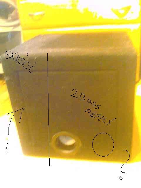

    Zamieszczam fotki i prosze o porade..
    Bas jest za wysoki i mało dynamiczny... a skrzynia jak sami zobaczycie na zdięciach o duuuzooo za duża... (tak mi sie wydaje...)
    Prosze o fachową porade. w celu uzyskania dynamiki i niższego basu..
    Na jednej z fotek zaproponowałem moją wizje.. powiedzcie czy może tak być ;)
    a co do drugiego bas reflexu.. to jakie powinny wtedy być ich średnice i długości?? ten drugi będzie tuż przy głośniku bo juz sprawdzałem.. jeśli będzie długi to przejdzie pod głośnikiem..

    na poczatek spytam czy Pan jest pewny ze ten głośnik lepiej gra w obudowie BR??? a nie lepiej by zagrał w zamkniętej??? takie domyslanie sie i kombinowanie z dodaniem grugiego BR raczej nic nieda. co najwyzej moze tylko popsuć.
    według mnie głosnik powinien się znaleść w obudowie zamknętej o pojemności 44L.... takie jest moje zdanie...

    Czyli musiałbym zrobić z tego 44 litry i wywalić bR zeby go nie było?? ale głośnik wtedy bedzie równiez przykręcony z przodu tak jak jest teraz??
    Poproawi to coś?? moje Br mają teraz 5cm długości... i 10Cm średnicy.. jak bas jest właczony słychać szumy powietrza.. a powinno byc tylko meble.. Obudowa na 100% jest za duza.. ale czy zaraz zamknięta..? i 44L??

    Ten BR powinien mieć przynajmniej 16 cm, a ma 5... Strojone to jest teraz na coś około 50-60 Hz. Oblicz sobie w WinISD jaki ma być długi BR i wtedy możesz go przedłużyć. Ile litrów ma ta buda? Wygląda na 80-90 litrów, zależy z jakiej jest płyty. Optymalnie powinna mieć około 70l, ale to juz kwestia gustu słuchacza. Możesz też dać tą drugą rure, tylko żeby Ci się zmieściły w budzie.

    Ona ma 70L... jak to wkońcu jest.... jedni piszą ze ma mieć 40 następni ze tyle ile ma czyli ok 70L...Jesli buda zostaje taka jaka jest to czy przedłużenie i poszezenie br naprawde spowoduje taką ogromną zmiane?? bo mi sie szczeze wydaje ze nie... było kiedyś br o długości 12Cm i grało kiczowato... co tu jest nie tak... ? moze faktycznie zmniejszać tą skrzynie..??

    Za duza ta obudowa! Zmniejsz tak do 35-40l
    Ten br to tez niezle zestrojony...

    oh. jest ruznica miedzy obudowa BR a zamkniętą .... jezeli ma to byc BR to proponuje około 73l, BR powinien mieć wymiary :
    srednica _--10.20cm
    długość__--25.00cm.
    dane te obliczałem do odpowiedniej skrzyni o wymiarach:
    (grubość ścianek 0.25cm.)
    wysokość - 72,80cm
    szerokość - 47,40cm
    głębokość - 30,40cm.
    z takimi rozmiarami i własciwościami wyszło mi ze obudowa jest na 31,83Hz
    wiadomo ze obudowy zamkniete sa mniejsze
    wiec dla zamkniętej proponuje takie wymiary
    wysokośc - 62,26cm
    szerokość - 40,80cm
    głębokość - 26,47cm.
    (ścianki tez o grubości 0.25cm)
    jest ruznica miedzy Br a zamknięta, to zalezy od głośnika gdzie lepiej zagra... według mnie będzie to zamknięta skrzynia... ale wybur nalezy do Ciebie..

    robie na tamtej skrzyni zrobie coś ok 35 Litrów wsadze głośnik bez bass reflexu i zobecze jak gra.. jak nie bedzie to co chce to wycinam 10Cm bass reflex o długości ok 20 Cm i wtedy napewno zagra 3 razy lepiej niz w skrzyni 70L.... bo jest dla tego głośnika poprostu za duża...

    W closed ten głośnik bedzie miał kiepawe zejście...35 litrów to za mało dla niego, tyle daje sie tonsilowi gdn 20/80 a nie 300 watowemu 12-sto calowcowi. Tym bardziej że taki litraż w ogóle nie wynika z parametrów.
    Daj mu te 50 litrów, zestroi na 35-45 hz zależnie od upodobań i nie ma wiecej co kombinować...

    ale ja nie moge zrobić 50l.... a to dlatego ze mam na swojej drodze bass reflex.... może być tuz przy bas reflexie 37Litrów i wtedy robie jeden długi 20cm bas reflex i bedzie chyba dobrze nie/?? tak mi sie wydaje.. wkońcu głośnik to nie taki ""POtwór"" jak sie wydaje

    i w 37 Litrach wychodzi mi ze bas reflexy muszą być 2 kazdy bedzie miał ok 6 cm srednicy i ok 20 długości... jak coś to skróce.. może być??

    za małe tunele, będą hałas robić... daj jeden ale większej średnicy.

    a jakby wziąć 2 10cm... ?? Lub jeden 7 a drugi 10?? bo skrzynia jest odpowiednia??

    Do pracy BR (prawidłowej) wymagane jest uzyskanie pewnych zjawisk falowych w tunelu, stąd też tunel należy dokładnie obliczyć, jeśli zwiększysz średnicę tunelu zmniejszą się opory ruchu powietrza w tunelu i ten się odstroi. Zwiększając średnicę musisz zwiększyć również długość kanału. Włącz WinIsd i policz dokładnie dla twojej paczki jaki ma być br... Przecięcie paczki w miejscu istniejącego otworu to nie problem, zamiast rury dasz prostokątny port BR

    Jeśli chodzi o obliczenia to ten głośnik ma EBP=65,5 a do br nadaje się od 50. Czym to napędzasz?

    32 300 to jakieś 50l strojone w okolicach 35-40hz.
    Br 10cm średnicy, najlepiej z polinka - nie trzeba przedlużać tylko sklejasz dwa ze sobą i tyle.
