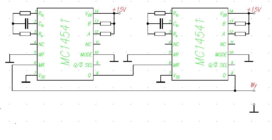

    Poradźcie mi ludziska jak dobrać wartości następujących rezystorów:
    - RA, RB tak aby na końcówce A była "1" (na B ma być "0" no to jasna sprawa).
    - Rs (rezystancja RS powinna spełniać warunki: Rs=2*Rtc i Rs>=10k)
    Rtc=200k
    • Jak dobrać wartości RA, RB i Rs dla timera 4541 przy Rtc=200k? 4541 kaskadowo.jpg (36.39 KB) Musisz być zalogowany, aby pobrać ten załącznik.
    Jak chcesz na wejściu A "1" to podłącz te wejście do plusa.
    Podobnie jak chcesz "0" na B to podłącze je po prostu do masy bez żadnych rezystorów.
    Rtc=200k
    Daj np. 100K

    Ale dlaczego 100K skoro, jak już napisałem Rs=2*Rtc, a Rtc=200K?

    Nie ma jakiś ścisłych reguł doboru RS bo służy on tylko do zabezpieczenia generatora przed zatrzaśnięciem.

    Skoro Rtc wybrałeś 200k, to oczywiście Rs = 400k.
    Wejścia A i B służą do wyboru stopnia podziału i mogą mieć wszystkie kombinacje. Dla A = 1 i B = 0 stopień podziału wynosi 8.
    Oczywiste jest coś innego: wejście S Q/Qneg nie może "wisieć w powietrzu". Służy ono do ustawienia stanu początkowego na wyjściu Q.
    Nie wiem co zamierzasz osiągnąć w tym układzie, ale jedno jest pewne: wejście S Q/Q neg lewego 541 musi być w stanie niskim, natomiast prawego w stanie wysokim. Układ będzie działał w ten sposób: po włączeniu zasilania oba układy zostaną wyzerowane. Stan wysoki prawego zablokuje MR lewego. Po określonym czasie stan Qp zmieni się na niski i pozostanie tak przez czas wyznaczony przez lewy 541.

    Konstrukcja układu i wartości elementów w oscylatorze poparte są obliczeniami. Układ będzie pracował jako timer w "pewnym" układzie sterowania.
    Chciałbym sprawdzić dany układ czy będzie działał w konkretnych przedziałach czasowych, które wynikają z moich obliczeń teoretycznych.
    No i teraz mam problem jak podłączyć resztę żeby uruchomić układ i sprawdzić poprawność działania.
    Wejścia A=1 i B=0 żeby sprawdzić najmniejszy czas przy danych elementach podłączonych do oscylatora.
    Czyli tak - A i B mogę podłączać bezpośrednio do masy i "plusa" jeśli chcę uzyskać 0 i 1?
    To w końcu Rs jaką ma mieć wartość? Czy to raczej nie ma większego znaczenia?
    Czy te wejścia także mogę podłączyć bezpośrednio do masy i zasilania?

    Wszystkie wejścia sterujące możesz łączyć bezpośrednio z masą lub Udd (+). Mogą to być zworki.
    Wzór podany w nocie jest przybliżony (słuszny dla częstotliwości zegara od 1 do 100kHz) i czasy obliczone mogą odbiegać od rzeczywistych. Warunek dla wartości Rs odnosi się do tego wzoru: f ≈ 1/ (2,3 Rtc Cct).

    Ponieważ jest to układ typowo prototypowy - chcę tylko sprawdzić poprawność dobranych elementów i uzyskane czasy. Tak sobie wymyśliłem że najlepiej będzie zastosować zwykłą diodę na wy aby sprawdzić czas działania, są to raczej małe czasy, więc mogę to zrobić ze stoperem w ręce. Małe pytanko - jaka dioda będzie najlepsza i jak ją "wpiąć" do tego układu?

    Zastosuj klucz tranzystorowy NPN. Rezystor w bazie 15k, w kolektorze dowolna dioda LED z rezystorem ograniczającym prąd.
    Osobiście w przypadku, gdy dane wyjście cyfrowe steruje równocześnie innymi wejściami, stosuję dodatkowo bramkę buforującą. W ten sposób obciążenie wyjścia nie wpływa na jakość poziomów logicznych.

    Taka sprawa co do układu praktycznego. Będę wykorzystywał dwie "kombinacje" dla wejść programowalnych A i B.
    A B
    0 1
    1 0
    Jaki zastosować przełącznik? I tak od razu nazwa tego ustrojstwa w EAGLE-u :D
