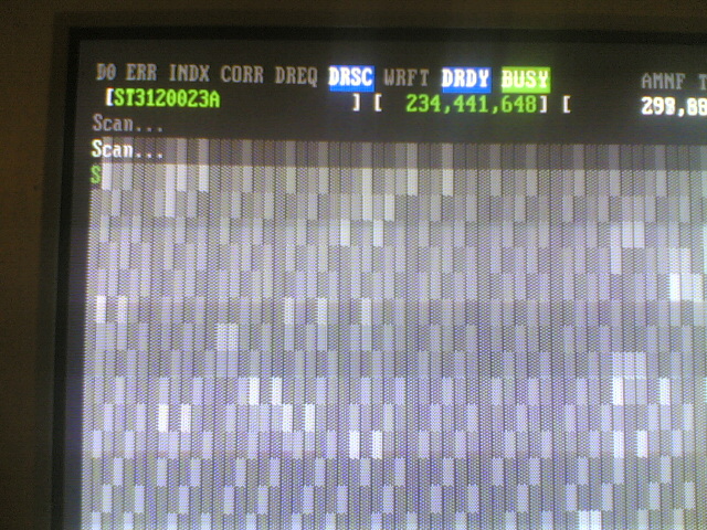

    opis mojego komputera:
    Segate 80GB <- dysk systemowy XP (master)
    Segate 120GB <-uszkodzony (slave)
    (reszta chyba nie ma znaczenia)
    ST3120023A (120GB) Miałem na nim partycje 2x5GB i 100GB ta 100GB była w 98% zajęta i te dane chciałbym odzyskać... Dysk jest wykrywany w BIOS'ie instalator windows widzi dysk ale gdy uruchamiam windows (z drugiego dysku) zawiesza się przed otwarciem pulpitu (czarne tło z kursorem) po długiej chwili oczekiwania wyświetla się błąd 0x000000F4. Instalatorem windows udało mi się usunąć partycje 2X5GB utworzyłem 1 nową ale wyświetlił mi się komunikat: "system windows nie może dokończyć formatowania..." Po odpięciu "uszkodzonego dysku" system uruchamia się normalnie.
    Dołączam screeny z programu MHDD:

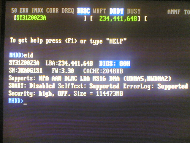

    EID:
    https://obrazki.elektroda.pl/

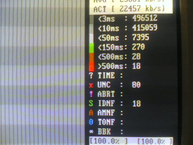

    Wyniki skanowania:
    Czy zawieszanie systemu przy uruchamianiu może być związane z uszkodzeniem pierwszego sektora dysku?
    Wyczytałem że: S oznacza że nie znaleziono znacznika sektora i że naprawa nie jest możliwa w warunkach domowych... :cry: Czy uda się jakoś naprawić dysk bez utraty danych?? chodzi mi o tą partycję 100GB która jest w nienaruszonym stanie (tak podejrzewam bo instalator widzi ją bez problemów).
    z góry dziękuję za odpowiedzi i pozdrawiam ;)
