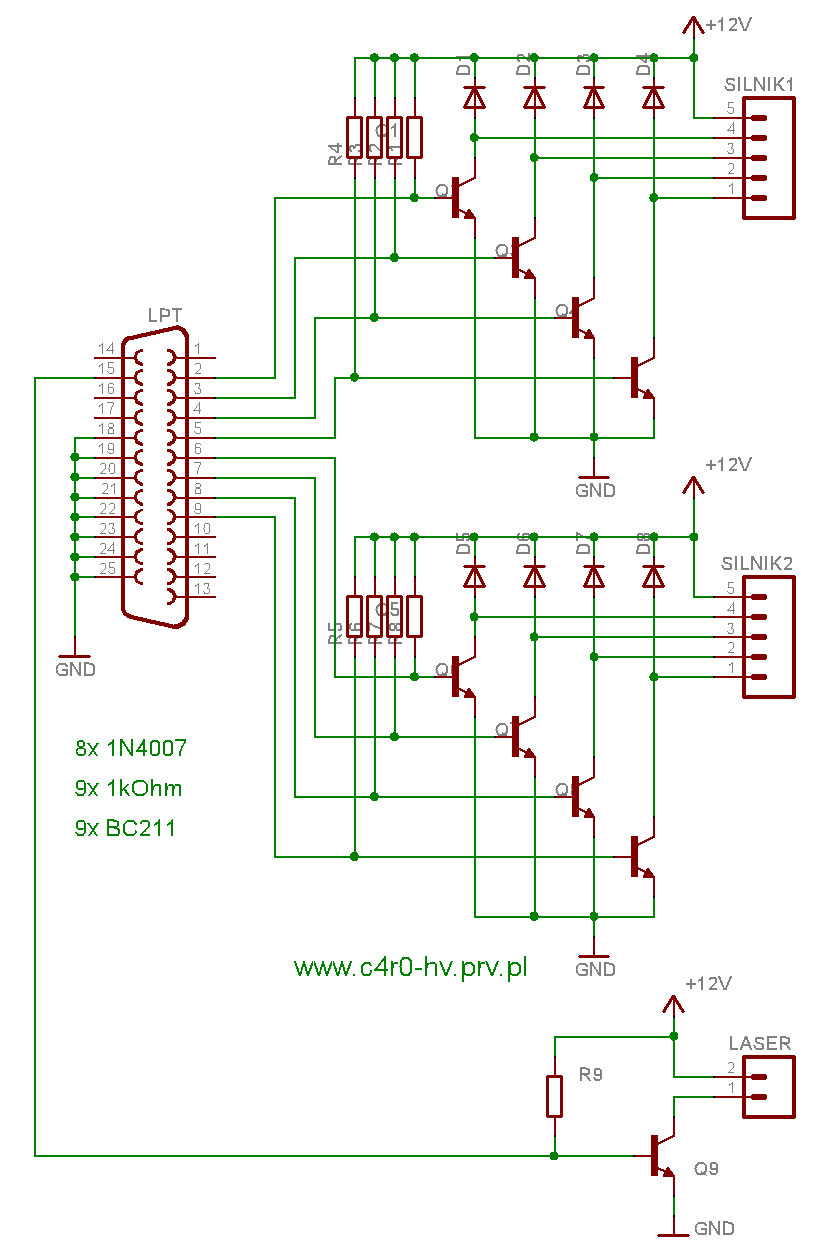

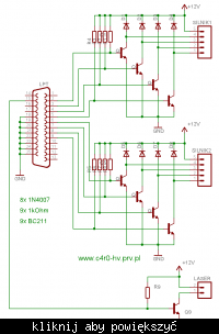

. Tak więc tu zaczyna się mój problem - część mechaniczną jakoś zrobię - gwintowane pręty, część jezdna, etc. Problem ze sterowaniem silnikami. Nie mam sprzętu i nie za bardzo siedzę w uC. Znalazłem taki schemacik:
I tu się pojawia moje pytanie - na jakie silniki jest ten schemat (parametry tech.). Ewentualnie, może ktoś gdzieś widział schematy plotera ze sterownikiem bez uC? Gdzie szukać odpowiednich (wystarczająco mocnych i w miarę nie drogich
) silników krokowych do takiego plotera? Jaki system cięcia zastosować? Podobno da się to zrobić na ostrzach, ale zastanawiam się, czy takie ostrza np nie zaginają zamiast ciąć - w końcu taka folia jest sztywna. Za pomoc - 50-100 ptk
