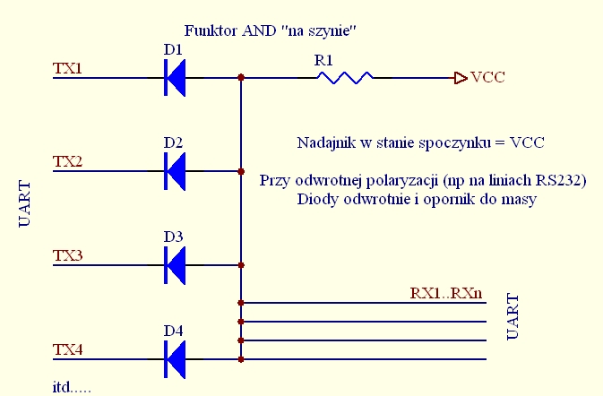

    root-5 napisał:
    Witam. Mam pytanie. Potrzebuję przesyłać dane z komputera do kilku mikrokontrolerów naraz za pośrednictwem MAX232. Czy mogę zrównoleglić UART-y mikrokontrolerów i podłączyć je razem do max-a? Pozdrawiam
    Jeśli Twój protokół zagwarantuje programowe odłączanie linii nieaktywnych (wprowadzanie w stan wysokiej impedancji) TAK, normalnie nadawcze linie pracującego UARTA są w stanie aktywnym 0-1 więc będą sobie przeszkadzać, chyba że dasz diody separujące (zbudujesz funktor logiczny na szynie), ewentualnie odseparujesz się tranzystorami OC, tak jak to jest robione chociażby w magistrali LIN.

    Przyłącze sie do tematu,mam podobny problem jak kolega ' root5", podpiołem dwie atmegi16 i PC ze sobą za pomoćą rs232gdy są podłaczone równolegle ze sobą te trzy urzadzenia transmisja sie nie odbywa gdy odłącze jedno z nich pozostałe sie komunikuja,zasada przesyłania danych w moim projekcie jest taka że jedno nadaje pozostałe dwa maja nasłuchiwać,odległość miedzy nimi to max 1m.Pytanie do kolegi"marek_Łódz"jak mozna podpiąć diody do lini aby ta transmisja ruszyła,nie ingerując w program?Za odpowiedz serdeczne dzięki

    Funktor AND lub OR "na szynie"
    Trzeba tylko zagwarantować ten sam stan na wyjściach wszystkich nadajników, gdy nie nadają.

    Wpiełem diody i układ ruszył,teraz z jednego interfejsu PC moge sterować atmegami,wielkie dzięki za zainteresowanie i pomoc.

    root-5 napisał:
    Nie rozumie po co te diody na tym powyższym schemacie ? Przecież one nic nie dają w tym układzie...
    Najprostszy...
    marek_Łódź napisał:
    funktor AND
    Diody separują wyjścia UARTA, dopuszczając tylko te aktywne (na których pojawia się zero). Ten sam efekt można uzyskać ustawiając programowo linię TX w stan wysokiej impedancji (lub jako wejście), tyle że wymaga to rozbudowy procedur obsługi sprzętu, a czasem i samego sprzętu (na liniach przychodzących z MAX232).
    Natomiast na liniach interfejsu RS232 (po stronie PC) nie ma możliwości ustawienia wysokiej impedancji, więc funktor diodowy jest najprostszym (żeby nie powiedzieć jedynym) sposobem ich separacji.
    Diody najlepiej Shottky dla minimalizacji spadku napięcia. Protokoły chodzące na 485, na takiej magistrali lokalnej też pójdą (oczywiście tylko te w halfduplexie).
