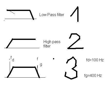

    Otóż chodzi mi o zasilenie przednich midwooferów za pomocą wzmacniacza który ma zamontowane filtry.
    Wiadomo ,że jak we wzmacniaczu ustawie sobie filtr LO-pass i odetne go na powiedzmy 400 Hz to "teoretycznie" tony wysokie nie zaatakują mi wofera skłoniło mnie to do rozważań budowy zwrotnicy . No bo coś trzeba wykombinować wiadomo , ze wzmacniacza z filtrem pasmowo przepustowym jaczej nie uraczę. A z tego co mi wiadomo to ponizej 100- 150 Hz takie basy tez dla midwofera niezdrowe . Więc prosiłbym o podsuniecie rozwiązania , przepraszam , że tak atakuję to forum moimi czasem dziwnymi pytaniami ale do tej pory lubowałem się w.. powiedzmy hi-fi ale teraz przymierzam sie do wyższej szkoły jazdy i nie chce odwalic popeliny.
    Czy w takim układzie potrzebna jest zwrotnica "pasmowo-przepustowa" czy wystarczy taka która puszcza pasmo powiedzmy od 100Hz w górę ?

    Ale do rzeczy nie zrozumiałes mnie prawdopodobnie.
    Podaję najjaśniej jak mogę , interesuje mnie budowa systemu na midwoferach przenoszących (mających przenosić pasmo Od 100-400 Hz) połowa typowego separowanego zestawu , (tweetery na razie pomijamy) za pomocą wzmacniacza wyposazonego w aktywne zwrotnice.
    Analogicznie jezeli do układu z rys 1 (ustawienie low pass w okolicy 400Hz) jak rozwiazać sprawę tych tonów w okolicy 100Hz w dół ?
    Rys.2 ustawienie hi pass w okolicy 100Hz , odpowiednio co się będzie działo z tonami powyżej 400Hz ?
    Na mój elektroniczny rozum to do czego dążę czyli charakterystyka z rys.3 raczej jest nieosiagalna bez użycia zwrotnicy bo mając do dyspozycji filtr wzmacniacza i tak potrzeba skonstruować coś pasywnego przed tymi woferami czy dobrze myślę ? Interesuje mnie to bo chcę do mojego zestawu grającego podejść bardzo profesjonalnie.

    Jednym słowem zmierzasz do budowy zestawu aktywnego - pomysł niezły, nie ma strat mocy i jakości na wysokoprądowych zwrotnicach. Może po prostu zostaw wzmacniacz na pełnym pasmie a przed nim dobuduj jako kolejny "klocek" zespół filtrów - dobrej klasy wzmacniacze operacyjne i prawidłowa konstrukcja zapewnią o niebo lepszy podział i jakość niż niby - filtr we wzmacniaczu.
    Do mida musiałbyś dać filtr dolnoprzepustowy do 400Hz i za nim górnoprzepustowy od 100 Hz. Pytanie czy te 400 Hz to nie za nisko? wyżej ma przenosić tylko wysoki?
