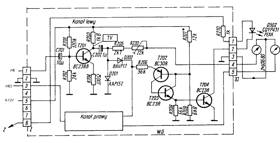

    Witam mam taki o to VU meter:
    Kolejny VU meter, wskazówka wychylająca się z basem?
    Szukałem juz na elektrodzie schematów do tego ale nie znalazlem nic konkretnego. Wiem ze ten moj wskazniczek dziala tylko przy napieciu stałym. Robiłem juz ten ukladzik ktory jest w schematach w dziale audio ale nie dziala tak jakbym chcial. Chcialbym aby ten wskaznik działał jedynie w rytmie basu. Dodam jeszce ze probowalem go juz podlaczac przez diode ale dalej dziala na wszystko inne ale na bas nie :(.
    Czy istnieje jakis sposob aby wskazowka wychylała sie rowno z basem? Najlepiej przy uzyciu jedynie elementow dyskretnych.

    A wskaźnik ten na 100 % pochodzi od Magnetofonu unitry M9108 lub 9109 itd.

    Rozwiązałem już ten problem. Wystarczyło sygnał wyjsciowy z jakiegos wzmacniacza puscic przez mostek do wskaznika. Wychylenie w rytm basu uzyskuje przez podlaczenie wskaznika do wyjscia subwoofera poniewaz mam karte muzyczna 7.1. Czy znacie moze jakis prosty schemat takiego wlasnie filtru dolnoprzepustowego?

    Załączam Oryginalny schemat od tego wskaźnika
