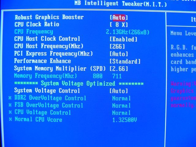

    Czytałem w wielu postach że bez problemu można podkręcić procesor Pentium E2140 podnosząc tylko w biosie FSB np. z 200 na 266 bez konieczności dodatkowej regulacji napięcia itp.
    Mi to niestety się nie udało, po w/w zmianie w ustawieniach bios się dwa razy resetuje i wraca do poprzednich ustawień tzn. niby FSB zostaje 266 ale częstotliwość procesora wraca na 1.6 GHz
    Dodam że w temacie nie siedzę od bardzo dawna, kiedyś podkręcałem AMD K6 2 266 Hz i Celerona, ale wtedy to były zworki :)
    Liczę na pomoc i pozdrawiam
    GA-G31MX-S2
    Dual Core E2140
    Good Ram DDR2 1GB PC6400:D

    próbowlem coniecoco podkrecac i podobnie.. zmieniam wartosci np CPU HOST FERQ. do tego CPU VOLTAGE CTRL. i zdnych efektów.. moze dawałem zbyt małe wartosci zrobie fotke z ustawien biosa mzoe ktos pomoze ;]
    Jak podkręcić Pentium E2140 na płycie Gigabyte GA-G31MX-S2?
    po zmienie opcji cpu host clock control na enable mozna zmieniac wartosc cpu host ferequency w bardzo duzym zakresie
    a takze poz mianie system memory multipler na manulal mozna zmieniac wartosc memory ferequency..

    Na procesorze e2140 jest mnożnik 8 mnożąc go przez szynę fsb ( czyli cpu host frequency) można uzyskać pożądaną wartość. Np.8x200=2500 czyli taktowanie procka jest 2.5GHz.
    Jeszcze ustaw zakłądke system memory multiplier na 2.5 nie będziesz wtedy kręcił pamięci ddr2

    Witam, mazzi dzięki za radę. Na takich ustawieniach idzie bez problemu (jak na zdjęciu), szkoda tylko że pamięć chodzi trochę wolniej, mogę też zmienić pamięć (SPD) na 3.33 i też chodzi tylko że na 880 Mhz trochę szybciej i zwolniłem żeby pamięci nie taktować, kto wie co by było chociaż gwarancja dożywotnia.
    Ale w dalszym ciągu czekam na propozycje.
    Lada moment będzie kolejna kość 1GB RAM i wreszcie będzie Dual Chanel to wtedy zobaczymy co da się zrobić
