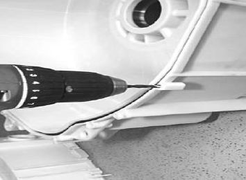

    Potrzebne ci będą ucinaczki boczne Jak wymienić łożyska w pralce Bosch Wfx 2440?
    Pamiętaj wymienić uszczelkę. Do zmontowania będzie Ci potrzebne 17 śrub M5x55 i wiertło do zrobienia otworów pod te śruby
