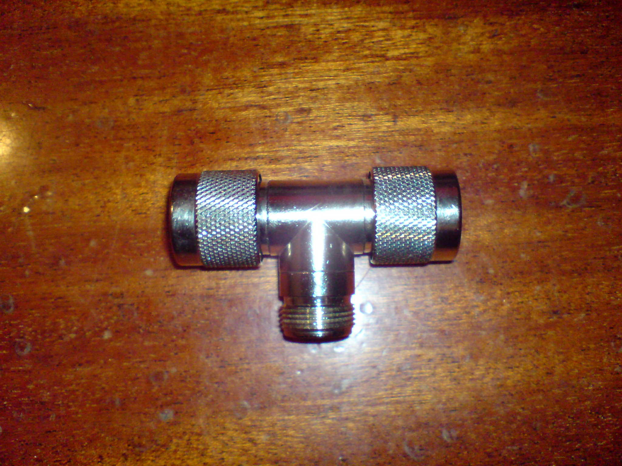

    Czyli zostaje mi projekt jednak dwóch anten.
    Czy coś takiego miałoby w jakimś stopniu u mnie zastosowanie?
    Antena bazowa 4-pasmowa do Yaesu FT-8900: 28-50-144-430 MHz - dostępność?
    Jest to rozdzielacz z N żeńskiej na 2 x N męskie
  • #8 4691985
    miki23
    Posty: 136
    Pomógł: 11
    Ocena: 13
    W żadnym wypadku, jest to zwykły rozdzielacz. Przy zastosowaniu takiego urządzenia powstanie potężne niedopasowanie. Tak jak było mówione w jednym z poprzednich postów, zastosuj duplekser oraz dwie anteny. Na pasmo 10m możesz sobie zrobić zwykłego dipola a na VHF/UHF proponuję X300. Co do dupleksera rzuć okiem na www.inradio.pl lub ww.avanti-radio.pl.
    pozdrawiam serdecznie
