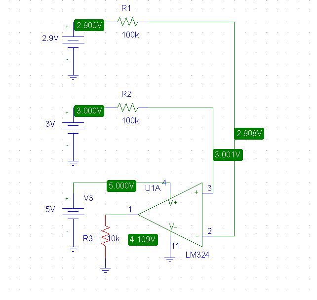

    witam
    poszukuje pomysłów jak wykonac pomiar na opamp 2 napięc z przedziału 1,5V do 5V max (na schemacie przykładowo są 3V ) i teraz pojawia sie problem ,poniewarz max róznica miedzy potencjiałami moze sięgać 70mV-100mV max i chce aby opamp traktował to jak były by równe sobie ,dopiero po przekroczeniu tej wartosci przechodził w stan wysoki na wyjsciu

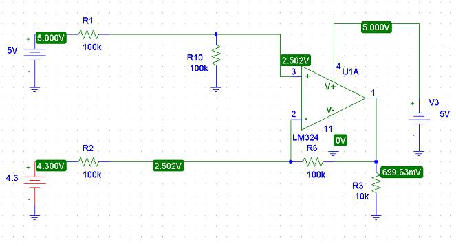

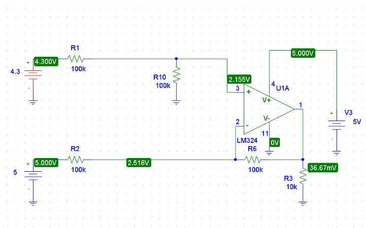

    mozna prosic o schemat ,robie narazie symulacje w pspice wg waszych zalecen i niewiem w cym robię błąd :( poniewarz jesli napiecia są sobie równe jest ok na wyjsciu jest 0V ,jesli sie róznią miedzy sobą nie jest juz tak rózowo ,schematy z pspice

    Symulacje są jak najbardziej prawidłowe. Drugi przypadek to typowe nasycenie wzmacniacza. Jeśli faktycznie nie możemy jednoznacznie ustalić, które z napięć będzie wyższe, to zasilanie symetryczne jest konieczne - tu ukłon w stronę kolegi rasty.

    Jest to wzmacniacz różnicowy, tzn. na wyjściu mamy Ua-Ub
    Rys1:
    Ua-Ub=+700 mV
    polaryzacja napięć wejściowych jest OK. Przy zasilaniu tylko jednym napięciem układ działa prawidłowo.
    Rys2:
    Ua-Ub= -700 mV
    polaryzacja napięć wejściowych odwrócona. Układ "chciałby" dać na wyjściu -700 mV, ale nie ma skąd wziąć tego "minusa".
    Potrzebne jest zasilanie symetryczne, jak na schemacie.
