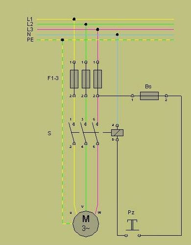

    szukam jak w temacie bo nie wiem jak to podłączyć
    proszę o pomoc :)

    Dobrze byłoby wiedzieć gdzie chcesz ten stycznik podłączyć lub jaki efekt uzyskać. Nie bez znaczenia jakie sterowanie. Zbyt wiele filozofii przy tym nie ma.

    chodzi o pilarkę ręczną
    prąd do włącznika głównego, potem do stycznika, ze stycznika przez włącznik dotykowy (taki co działa jak się go wciśnie a przestaje działać jak się go puści) do silnika
    mam nadzieję że napisałem w miarę jasno bo jestem zielony w tych sprawach :)
    zapomniałem dodać że silnik jest na siłe (380V)

    Na cewkę stycznika (jak jest na 230V ew.220V) podajesz za pomocą przycisku napięcie z jednej z trzech faz. Po prostu łączysz w szereg fazę przycisk, cewkę, i zero. Do styków roboczych stycznika z jednej strony podłączasz trzy fazy a z drugiej silnik trójfazowy. Gdy okazało się, ze kręci się w przeciwną stronę, to zamień miejscami dowolne dwie fazy.
    Oczywiście można też dać bezpieczniki w każdym obwodzie. Wypadałoby tez dać przewód ochronny.
    Na rysunku widać co i jak masz zrobić. Są tam też wspomniane bezpieczniki.
    Ps. Spotyka się cewki na 380V (400). W takim przypadku włączasz cewkę nadal szeregowo z przyciskiem, ale miedzy dwie dowolne fazy.

    Nie będę zakładał nowego tematu, bo mam podobny problem, wszystko mam podłączone jak na schemacie, tylko zamiast silnika mam podłączone po trzy lampy 600W, do każdej z faz, i w momencie jak załącze stycznik do kontaktu to mi wywala korki. jak odłącze lampy to jest to samo, więc na pewno coś nie tak ze stycznikiem,albo z podłączeniem.

    Cewka stycznika musi być połączona w szereg z przyciskiem. Nie ma prawa wywalać bezpieczników, gdyż pobór prądu jest znikomy. Oczywiście mówię tu o samym styczniku bez lamp.
    Co do lamp, to tobie potrzebny jest schemat z podtrzymaniem. Jest bardzo podobny do tego, ale jeszcze dochodzi styk rozłączający.

    zybex. Czy rolę tego przycisku(włącznika) może pełnić programator czasowy na 230V?? lampy nie będą podłączone bezpośrednio do wyjść stycznika tylko przez zapłonniki. sprawdzę pobór prądu i dam znać.

    Jak najbardziej tak. Jeżeli ten programator na wyjście 230V to po prostu skieruj je na cewkę. Możesz też wykorzystać niezależny styk roboczy tego programatora (bez napięcia) i jego końcówki podłączyć jako przycisk do uruchomienia stycznika.
    Nieważne co będzie obciążeniem stycznika, bo to są zupełnie inne obwody.

    zybex
    dziękuję za pomoc, schemat świetny i pomogło :)
    wszystko śmiga aż miło popatrzeć

    Cieszę się, ze w końcu ci to działa. Schemat tylko wyszukałem w necie i tu wkleiłem. Oczywiście potrafiłbym go narysować i to znacznie prościej, ale to już nieważne. :wink:
