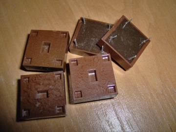

  • #22 4879924
    joozwa
    Posty: 1433
    Pomógł: 189
    Ocena: 102
    Ja również mam problem z lutowaniem... ale dotyczy on tylko pewnej grupy elementów, mianowicie rosyjskie mostki prostownicze КЦ405A, których mam parę kilo i szkoda wyrzucić:
    Cyna nie spływa z grota lutownicy na nóżki układu - co robić?
    Ma ktoś pomysł, dlaczego ich wyprowadzenia tak koszmarnie się lutują?
    Próbowałem już nawet z kwasem solnym i salmiakiem, żeby je pobielić i dopiero wtedy się udało, ale i tak cyna łatwo schodzi po ponownym potarciu grotem... Co ciekawe, łatwiej pobielić lutem bezołowiowym, niż LC60 :!:
    A może te elementy nie są do lutowania, tylko przystosowane do włożenia w podstawkę? 8-O
    Pzdr.
  • #23 4891990
    lampa145
    Użytkownik obserwowany
    Posty: 150
    Pomógł: 3
    Ocena: 5
    może sprubuj papierem siciernym lekko zetrzeć nuzki a z tymi podkładkami to dobry pomysł tylko czy są takie bo wydaje mi się że te mostki są bardzo stare

  • #24 4892675
    joozwa
    Posty: 1433
    Pomógł: 189
    Ocena: 102
    Papierem ściernym też oczywiście próbowałem :) Nie pomaga zbytnio :(
    Z tego, co słyszałem, Rosjanie podobno kiedyś stosowali podstawki dosłownie pod wszystko... chociaż z drugiej strony widziałem już (mam) kilka urządzeń (zasilaczy) w których te mostki były po prostu lutowane. Tylko jak? :D
    Fakt, mostki są stare. Najstarsze mają oznaczenie 11.81r. Wciąż jednak są w sprzedaży. Poza tym są niezłe, przy jednym amperze nie grzeją się aż tak strasznie, jak niektóre z zachodnich :D , chociaż to może obudowa po prostu gorzej przewodzi ciepło :D
