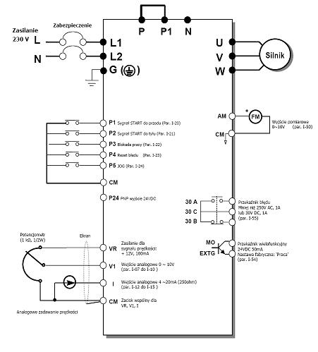

Przepraszam że pisze tutaj ale niewiem w jakim dziale powinienem napisać, mjuszę połączyć falownik LG Industrial System SV-iC5 z silnikiem 3 fazy i niewiem jak mam to połaczyć, a mianowicie chodzi mi o to czy silnik mam zmostkowaćw gwiazde, w trójkąt czy może muszę kupić stycznik do automatycznego przełączania silnika z gwiazdy do trójkąta, silnik oczywiście ma uzwojenia oznaczone V1V2 U1U2 W1W2 a faownik L1L2L3.
Proszę a wręcz błagam o pomoc i jakiś schemat połączeń!!
